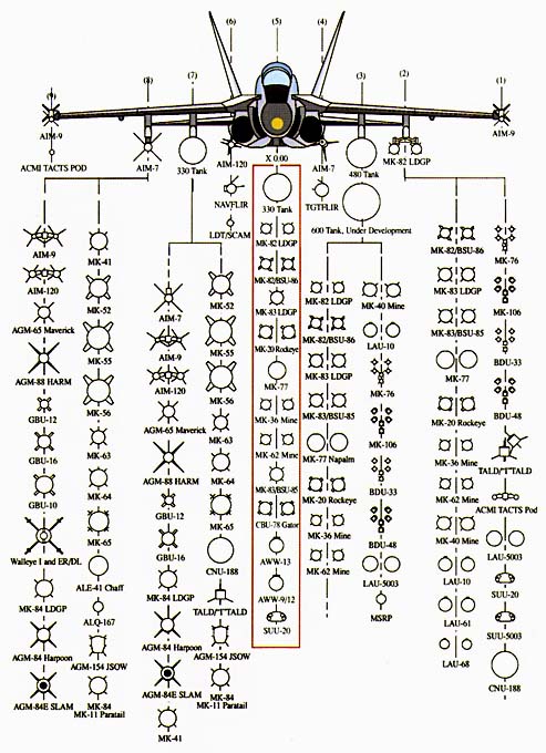

Ez utóbbi viszont sose szolgált az IAF-nál, a hatótávja pedig semmilyen egyéb módszerrel se lett volna az elégségesig kinyújtható, ráadásul a 2000 fontos bombafegyverzet se függeszthető rá.
Ez az, amit nem értettem. A prospektusok szerint a GBU-24 felmegy rá. Akkor az Mk-84 miért nem?
Bár ezen meg rajta van.
Ezen meg csak a GBU-24.
Szóval tisztán látszik, hogy a pragmatikusság mítosza, vagy álcája mögé szépen befér a klasszikus túlárazásos bizniszelés lehetősége is.
Ami igazából nem is annyira Izraelnek fáj, hiszen komoly részben az USA adófizetői dobják össze. Ez lényegében a hazai ipar támogatása 3. félen keresztül.
Igen, erről szól a szép infografika. És ez benne a trükk.
Ugyanis a propagált leendő F-15-ös lehet, hogy nagy sebességű, nagy manőverező képességű, nagy fegyverterhelésű és nagy hatótávú, csak nem egyszerre.
Pontosan.
Magunk elé képzeljük ezt az F-15I-t CFT-stül, TGP-stül, egy, vagy két póttartályostúl, és a minimum két darab 2000 fontos bombájával, további légiharc rakétákkal és... na ez megáll Mach 1.5-nél.
Szóval a nagyobb sebesség kilőve.
GE hajótművel is inkább M1.3-nál mert felgyorsítani ideje azt nincs. De inkább M1.2-nél. A pótosok teljesen tönkretesznek mindent önmagukban is a CFT-vel a gép eredeti hullámellenállásából. Csak pusztán AAM-mel a plafon M1.7 tája.
A pilóták, akivel tudtam beszélni azt mondták, hogy nincs lehetőség egyszerűen még ASF és min. konfiggal M1.4-re gyorsítani sem.
Pótos csapásmérő konfigban kb. minden 4. gen jet reális csúcssebessége úgy M1.2 táján van, de azt is igen hosszú gyorsítás után érik el és tartani is szinte full utánégetésen tudják csak.
