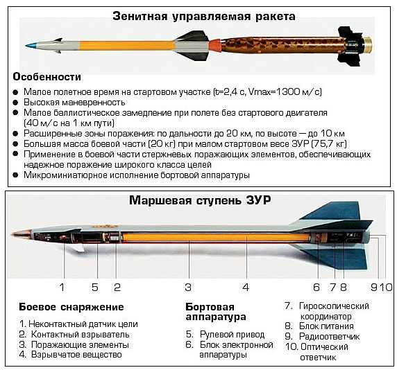

Olcsó drónok ellen úgy érzem zsákutca a rakéta. Valamilyen AHEAD lőszeres gépágyú kell, vagy hosszútávon lézer. Esetleg valamilyen "vadászdrón".
Ez biztosan nem egy kis drón, mert kis drónnal a Krímet nem lehet elerni. Beszéltem Molnival ezzel kapcsolatban és ő a rakéta közelségi gyújtójár gyanakszik, mert néhány rakéta közel robban nehány pedig elhúz a cél mellett.
Pont ezen agyaltam én is. A drón nagyon alacsonyan repül. Az nem lehet, hogy a vízfelszin beindítja a közelségi gyújtót?
20 743
67 539
Valószínűleg ez lesz a megoldás. Ezeknek a rádiós közelségi gyújtós rendszereknek 5-15 méter között szokott lenni a minimális célmagassága. A Pancir egy olcsó rendszer, a rakétája filléres cucc. Nem tudom miért várnak csodát tőle az emberek? o_O
Nem csodát várunk, csak azt, hogy alacsonyan repülő célok ellen legyen hatékony. Mert ha igaz az, hogy a közelségi gyújtó indult be, akkor semmi ellen nem hatékony ez a rendszer ha elég alacsonyan repül (pl helikopter), mert mindíg be fog indulni a közelségi gyújtója.
Dudi, értem, hogy újszülöttnek a régi dolgok is újak, de minden közelségi gyújtós rendszer így működik :D
Csak nem mindegy, hogy egy olcsó rádiós gyújtód van kb. 5 méteres indítási sugárral, vagy egy programozható lézeres ami akár 1 métert is tud. Most az olyan egzotikumoktól tekintsünk el, mint a mágneses vagy optikai közelségi gyújtók, mert gyakorlatilag kihaltak.
Amúgy a legtöbb cél, szárazföld felett nem repül 10 méter alatt pl. A drónok ebben hoztak változást, csak amikor a Pancirt tervezték hol voltak még az ilyen drónok? Sehol... 30 évvel utána jelentek meg!
(Amúgy a szent nyugati rendszerek se jobbak e téren. Ott is van minimális célmagasság. Csak a közvetlen találattal dolgozó, vagy arra beállítható rendszereknek nincs ilyen korlátja, de azokkal se szoktak tenyérnyi drónokat eltalálni....)
Ne felejtsük el, hogy az eredeti elgondolás a Tunguskával kezdődött. Ott kombinált rakéta/gépágyú rendszerrel számoltak. Az, hogy 10-15 m magasság alatt nem nagyon használható a rakéta, nem volt gond, mert ott a gépágyúé lett volna a főszerep. Rakéta ment volna a magasabban és távolabb lévő célpontok ellen, gépágyú a közel és alacsonyak ellen.
Nem, nem mind így működik. Azért az nem NASA program, hogy felülről támadjon a rakéta ezzel kiküszöbölve ezt a problémát. Ja, az parancsközlő rendszerrel nem megy, mert végig a nyalábban kell maradnia a rakétának ami meg a célponton van végig.
Meg ahogyan móriczka elképzeli.... XD
Meg jó lenne eldönteni, hogy kb. 10,000 dolláros rakétát csinálsz, mert kb. ennyiért gyártják a Pancirhoz a rakétát, vagy 10 millió dolláros rakétát, mint egy PACIII-as.
És mind ezt azért, hogy leszedjél egy pár ezer dolláros kis drónt....
A másik fele meg, hogy a parancs közlő rendszerrel nem feltétlenül kell közelségi gyújtó.... Lehet vele parancs kódra is rakétát aktiválni. Csak ahhoz drága rendszer kell ami képes a drón és a rakéta távolságát is méteres pontossággal mérni ezred másodperces időzítéssel.
Pont erről pofázok. Az olcsójános rakéta harcértéke szar.
Amúgy ott van pl az R-77-1 (még csak nem is az M), fire and forget, nem zavarj a földháttér és felülről támad. Készen van és rendszerben van majd 10 éve. Szóval ahogy mondtam: nem egy NASA program.

Én úgy tudom, hogy a Pancírnár ugyanaz a radar végzi a parancsjelek továbbítását, ami a befogást. Tehát itt is megvan ugyanaz a korlát, mint a félaktív radaros rakétáknál. Az eltérés annyi, hogy nem a tűzvezető radar által a célpontról visszavert jeleket fogja a rakéta orrába épített vevő, hanem a rakéta seggén lévő vevő veszi a parancsjeleket.
