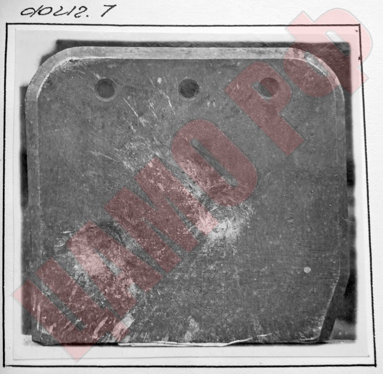

Pl. Panzer 3 50mm-es páncélját meglőtték 45mm-es gyakorló lőszerrel, aminek 30mm az elméleti átütése és az 8db-ra tört tőle (későbbi mintavételezése helyek vannak bekarikázva):
Kíváncsiságból legyártottak egy ugyanolyan tulajdonságú és alakú lemezt, majd arra is rálőttek ugyanazzal a lőszerrel:
A hőkezelés is azonos volt? Csak a találatok helyei miatt repedt akkor a páncél?
Biztos hogy nem, a lemez alakja és mérete lehetett ugyanaz, de saját anyagból és hőkezeléssel (másképpen nem is lett volna értelme az összehasonlításnak). Az alsó lemez két találatot is kapott (az egyiket ráadásul pont ugyanúgy a bal alsó részén mint a másik), mégsem esett szét. Jobb volt az anyagminősége, ötvözése és a hőkezelése.

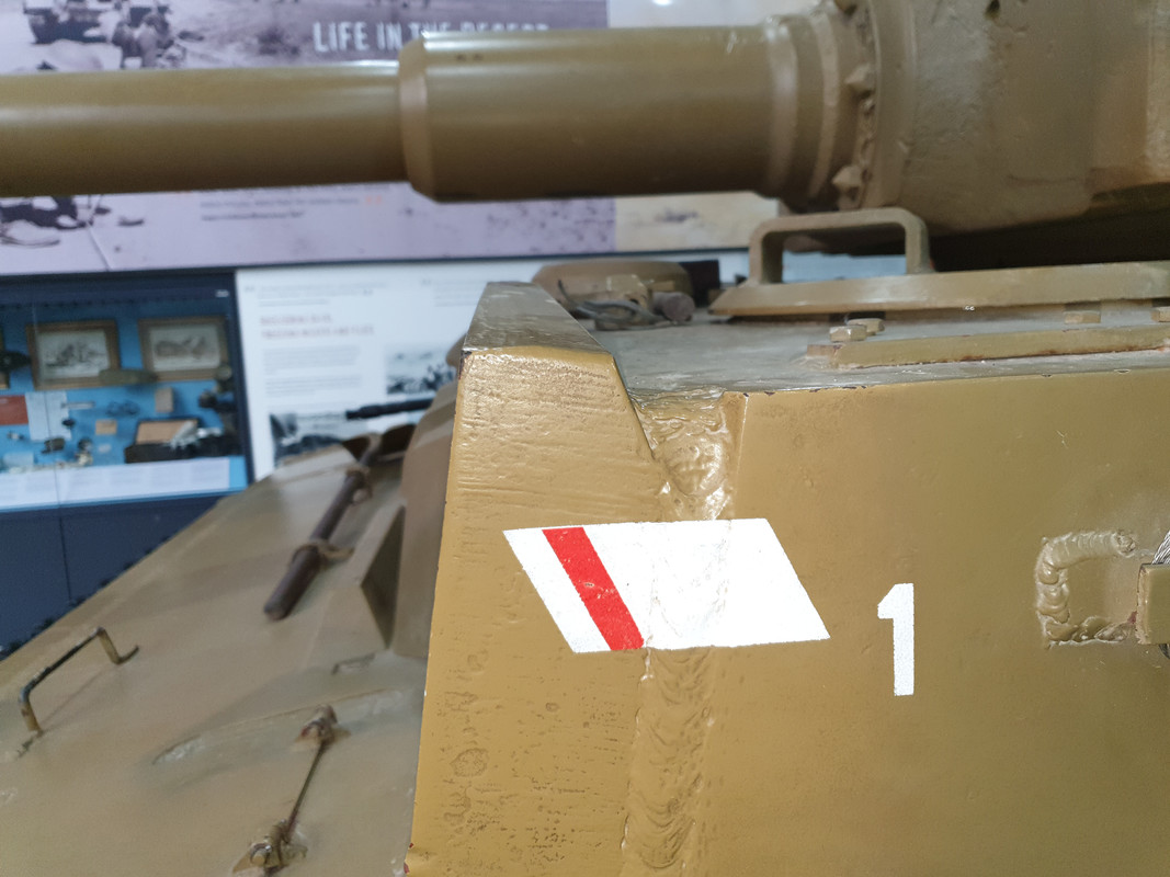

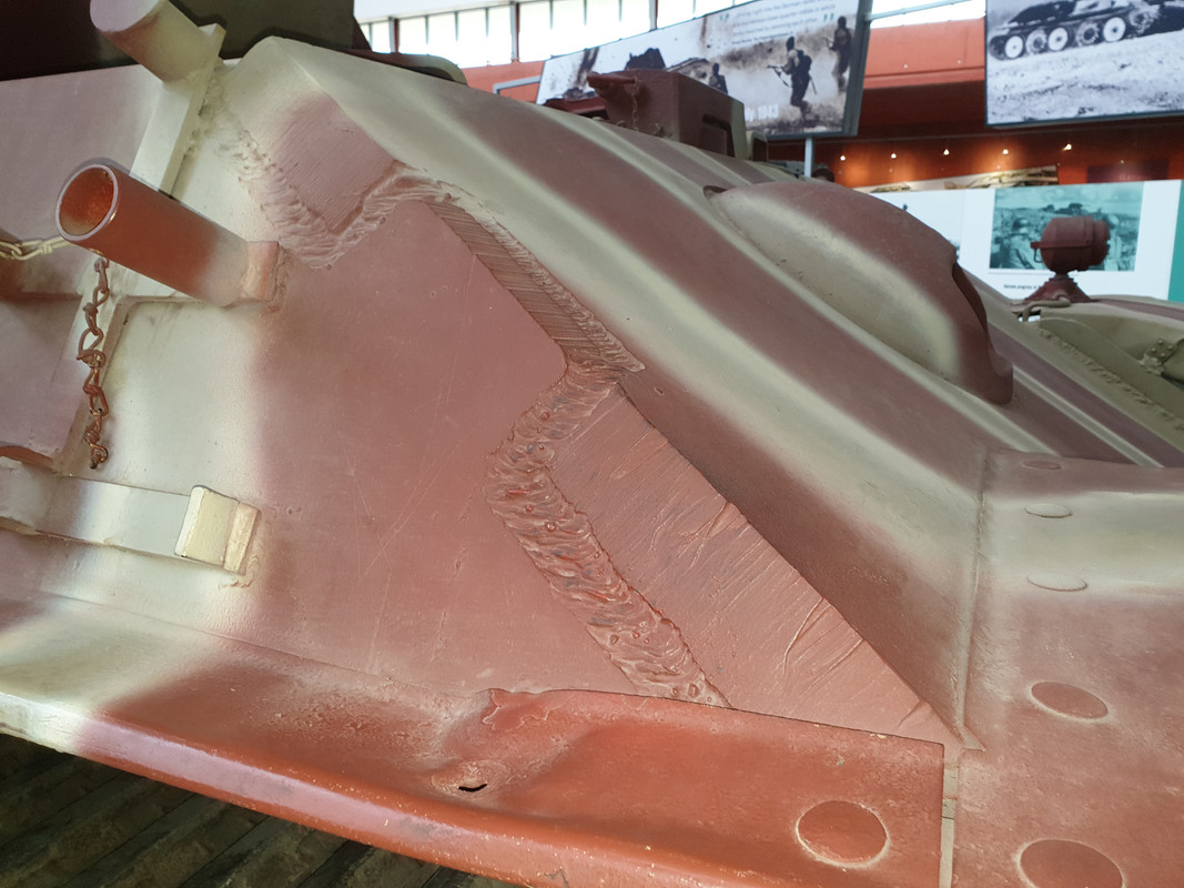

Ma volt alkalmam körbetapogatni néhány II vh. harckocsit.
Tudom hogy a páncél hegesztés nem egyszerű dolog, de az összes járművön (aminek hegesztett páncélja volt) a varat min. 3-4 cm vastag.
pl.ezen a gyönyörű Tigris I.-en
Vagy ezen a Párducon
Van ennek technológiai oka vagy csak a háborús tömeggyártás velejárója?
Vastag lemezeken nem tompavarratot készítenek, hanem leélezik a lemezeket, nagy vastagságnál a másik (gyök) oldal felől is. Így a felület felé közeledve a varrat szélessége egyre nő. Tulajdonképpen a varrat szélessége kb. megegyezik a lemezvastagsággal, ha kétoldali -gyökvarratos- akkor a lemezvastagság felével.
Erre az - ezek szerint majd 90 fokos - tompavarratra meg feltöltő hegesztéste miért van szükség?
Így marha nagy hőt visznek be.
Ezt nem lehet enyhébb (kisebb szögű) szögű varrattal elintèzni?
Amúgy ezt védőgázzal csináljàk vagy valamilyen bevonatos pàlcával?

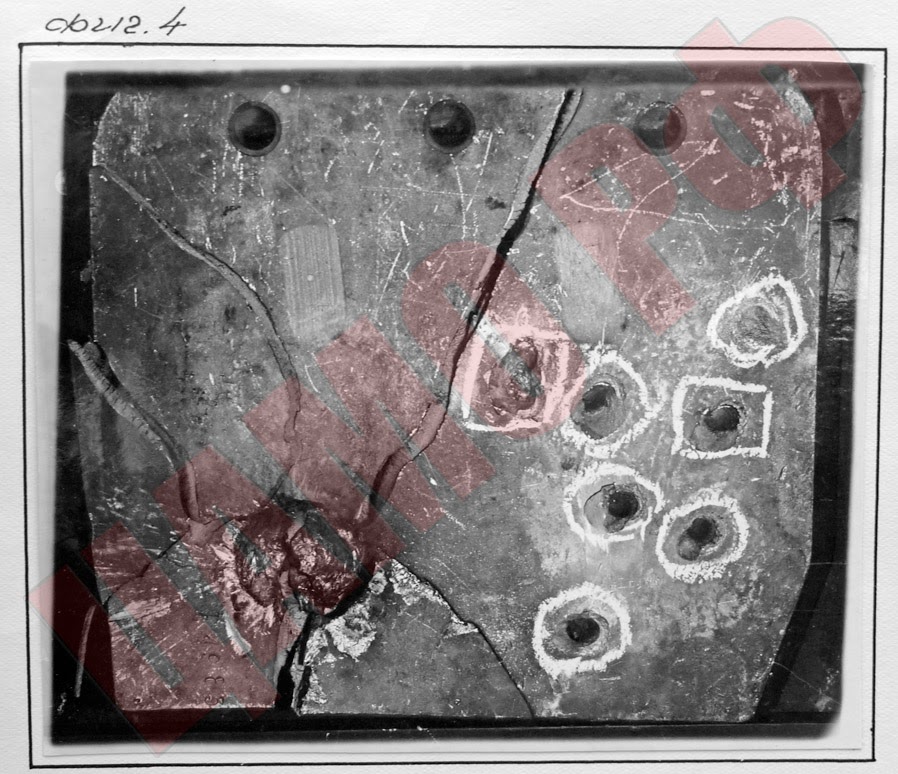

Szovjetektől néhány csatatéri fotó, 85mm légvédelmi ágyúk vs Tigris:
"Target: side. Distance: 800 m. Result: penetration, breach size 350 mm by 230 mm.
Target: side. Distance: 1450 m. Result: penetration, breach entrance diameter 110 mm, exit diameter 380 mm. A fragment 700 mm by 92 mm by 82 mm was knocked off. Cracks 220 mm, 200 mm, and 180 mm in length developed."
"Target: side. Distance: 1450 meters. Result: penetration, breach diameter 115 mm.
Target: lower front. Distance: 1000 meters. Result: penetration. Entrance diameter 150 mm, exit diameter 160 mm. An armour fragment 230 mm in diameter broke off on the inside. Three cracks, 300 mm long, developed. The welding seam is destroyed."
"Target: upper front. Distance: 1500 meters. Result: dent 30 mm deep, 120 mm in diameter. Bump on the inside.
Target: lower front. Distance: 1500 meters. Result: the plate cracked from previous impacts by the 85 mm gun. Two pieces broke off: 500 mm by 240 mm and 800 mm by 200 mm."
"Conclusion: the armour piercing shell can penetrate the side of the Tiger tank, 82 mm thick, from 1500 meters, and the front, 100 mm thick, from 1000 meters."
Hát nem vagyok nagy spíler a hegesztésben, de...
Kisebb szögnél nem tudod a varratot zárvány/buborékmentesen elkészíteni.
Amúgy ez nem tompavarrat, hanem V, esetleg U vagy még inkább kétoldalas hegesztésnél X-varrat. Ilyen vastag lemezeknél (50-100mm), már mindenképpen ilyesmit kell alkalmazni. A bevitt hő hatását (hőfeszültség) a lemezek előmelegítésével lehet csökkenteni. Az alkalmazott technológiáról sem tudok érdemben nyilatkozni, de bevont elektródás módszer szerintem nem nagyon jöhet szóba, az vékonyabb lemezeknél játszik. Inkább valami fedőporos technológiára szavaznék én, de tényleg nem tudom. Talán Ozy, ő jártas a fémtechnológiákban.

Gyakorló lőszer volt, tompafejű amivel a célpont eltalálását gyakorolják, azért választották azt mert elvileg nem tudott kárt tenni a páncéllemezben.
Ruszkik később minden létező löveggel rálőttek az elfogott páncélosokra, pl. letesztelték, hogy ki tudnák-e saját magukat lőni.
De ott a kép a 1,5 km-ről 85mm-essel darabokra tört tigris frontpáncélról is...
Btw.:
Megfogalmazódott bennem a kérdés, hogy mi értelme van PÁNCÉLÁTÜTÉSI tesztnek gyakorló lőszerrel, ha aztán az a szöveg hogy azzal nem tudtak volna kárt tenni?
Ez kérem nem logikus, hanem teszteredmény hamisítás.
Churchill egyik mondása volt;
"Csak annak a statisztikának hiszek, amit én hamisítottam!"
Miért akarták volna átütni?
Addig akarták ütni amíg el nem törik, Pz II-ig ismerték az összes német tankot és azok páncélzatát, mivel Versailles miatt náluk tesztelték őket, néhány bukott prototípust ott is hagytak a németek. Túl ridegnek tartották a német páncélzatot,ezt sikerült is igazolniuk (de az is benne van a pakliban, hogy a németek direkt selejtet küldtek).
