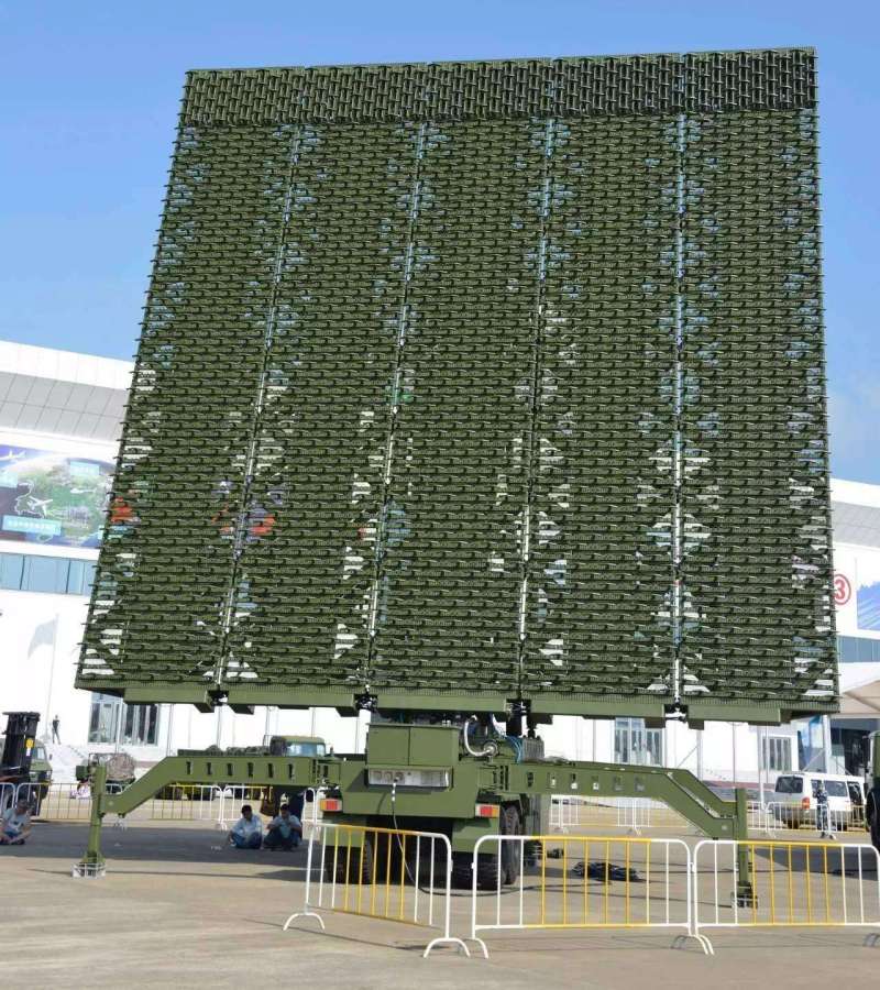

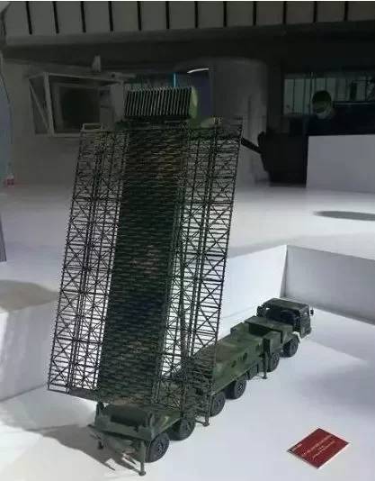

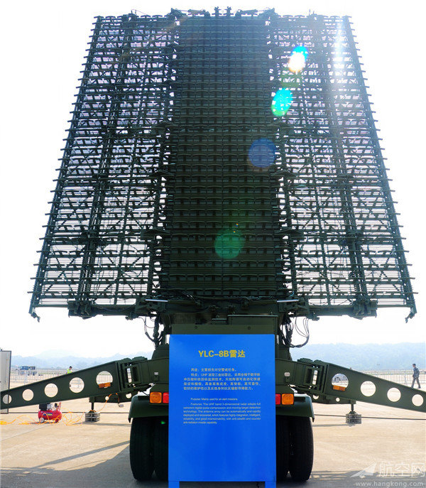

Meg az ujabb kinaiak kepest is? Jo, tudom, nem publikus azokrol semmi, de pl YLC-8E....?
Ranezesre a 8B-bol lett 4-5 ev alatt felskalazva:
EOHar8eWoAIeH2h
EzwR_GLUcAA0wmF
Mindenfele mas kep is kering a neten, mint 8E:
Ez1th6NXEAgdgIX
Egy biztos, jo nagy malac lehet az eletben, ha igaz a 700km alap range...
Szoval magasabb teljesitmennyel es plane szuk nyalabbal azert joval messzebb latni az oroszokkal is, ugye?

EzwR_GLUcAA0wmF
Ez1th6NXEAgdgIX

Ez ránézésre egy dm-es lokátor, szóval (általánosságban véve) gyengébb a felderítőképessége mint egy méteresnek.
Amúgy a Nyebo-M-nek is van dm-es lokátora is, gondolom azt másolták le a kínaiak,,,
