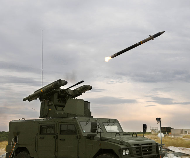

Két rendszeren is alkalmazzák amúgy ezt a dupla indítót, az egyik a feljebb már linkelt MPCV650, míg a másik az Atlas RC:
Gyakorlatilag semmilyen akadálya nincs a Skyranger rendszerbe integrálásának. Mindazonáltal kíváncsi leszek, hogy a SkyRanger radarja mit fog tudni, mert megfelelő paraméterek esetén a shorad és mrad közé is belőheti a rendszert egy radaros rakétával!
