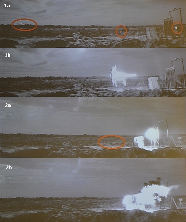

Ez egy 2”x1”x8" es 0.5 kg kis hasáb (a képen bal oldalt).

Bármikor tovább állhat.
Nem muszály megvárnia amíg valaki visszalô.
De javaslom ne ragadj le ennél az egy Orosz rendszernél. Az csak egy példa volt arra hogy azonos irányból, gyors egymás után érkező célokkal nehezen tudnak az APS rendszerek mit kezdeni.
Csak hogy legyen egy másik példa is...
Egy török TB2 drónon is elfér 4 db pár 10 kilós 15 km hatósugarú kis rakéta.
Ha ezeket egyszerre indítja ezzel se tud mit kezdeni se a Trophy se a IronFist.
A Skranger meg röhögve leszedi, de valójában még egy IFV is, ha kap tűzvezetési adatot.
Mondom, tök jó, hogy te beleragadtál ennyire az APS-be.
Csak nekem úgy tűnik, hogy az APS már azelőtt elavulni látszik részben, hogy elterjedt volna...
Nem kell minden járműre tenni a méregdrága APS rendszer teljes hóbelevancát, ha elég egy központi radar. Az érzékeli az ATGM és kis loiter lassú vackokat is.
Ha 30 éve egy hk tudott 300 km/h-val repülő heli leszedni, akkor ez fog menni kisebb célra is. Az AHEAD lőszer megoldja.
Az APS-nél meg jobb, ha nincs puhatestű a jármű közelében...
Nem jól gondolkodsz.Minden járműnek egy komplett egésznek kell lennie.Kb azt mondod,hogy csinálják azt amit a franciák annak idelyén,hogy egy gépen volt célmegjelölő konténer egy másikon meg a lézeres bombák.Nem kell túlbonyolítani,elég ha csak pont azt a gépet lövik ki amelyiken a radar van(vagy még bagatelebb:elromlik a radar),akkor mi lesz?Az egész szakasz aktív védelmi rendszere összeomlik?
