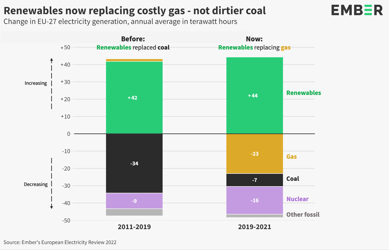

@bel
EU energia (áram) forrásai - fontos a gáz, de nem a legnagyobb tétel.
Reactions: bel
22 911
44 949
Te ott a felső mit fog termelno, amikor nem süt a nap,és nem fúj a szél?
A víz energia éa biomassza (fa) is megújuló energia. A tengeri ill. tengerparti szélerőművek meg szinte egyfolytában termelnek.
Lényeg hogy áram a lakosságnak, akkor is lesz ha fűtésre már alig jut gáz. Ezért érdemes áramra átállni fűtés terén is gázról.
