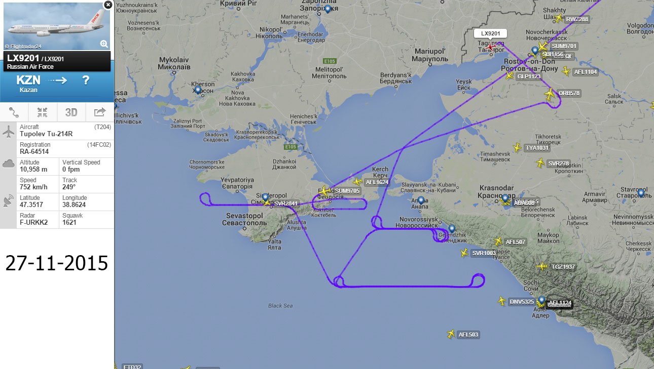

Tu-214R a Fekete-tenger felett porszívózott:
CU0iA8eXIAAfIcY.jpg:large
Ahogy az utvonalat elnezem valoszinuleg a torok AEW gepnek a "szoknyajat" szagolgatta. Ha a torok E-7 es meg a sajat szarazfoldje felett repul akkor cca az az a tavolsag amit meg belat. Talan egy plusz 50-80 km .
