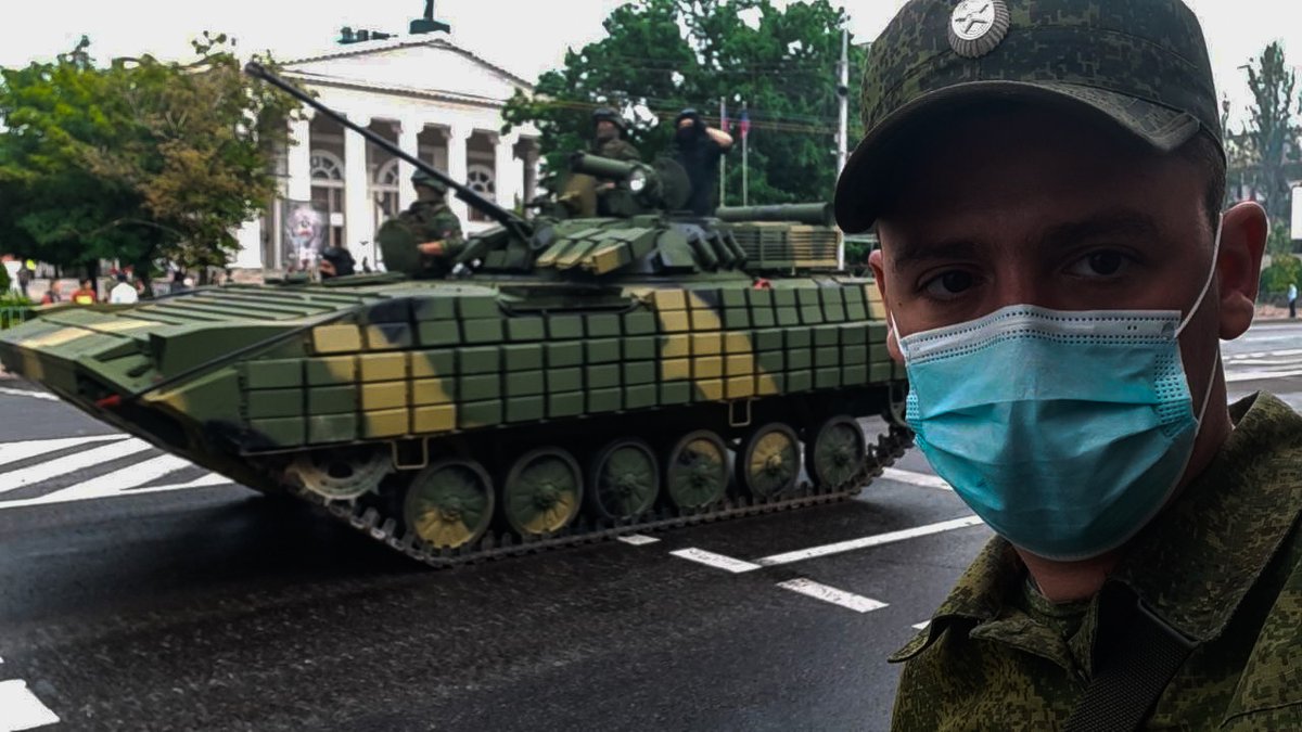

DNR home made pimp. Évekkel ezelőtt (cirka 5) keringtek már képek róla a neten, volt arról találgatás, hogy valamiféle parancsnoki jármű és a torony hátuljában kapott elhelyezést az elektronika, erre utalhat is a 4 darab antenna, ugyanakkor ez a toronyelrendezés látható volt az antennák nélkül is. Más felvetések szerint tisztán propaganda célból készült átalakítások, amelyek valójában semmiféle modernizációt nem rejtenek.
Szia,
Amennyire en tudom, a reaktiv pancel valamilyen ara'nyban (tipikusan valahol 50% es 90% kozott) csokkenti a kummulativ lovedekek atuteset.
Nekem nagy kedvencem a BMP, de az oldalpancelja 18-19 mm (LOS), ha erre a legjobb, 90% hatekonysagu ERA-t rateszik, akkor ez 180-190 mm-rel lesz egyenerteku, ami meg a (sehol sem hasznalt) AMP granatot sem fogja meg, nem hogy az 1961-es RPG-7V-t.
Szoval nekem ez kamu propagandanak tunik.
Van kifejlesztve hozzá hatékony ERA, csak nem vették meg anno. Tettem be a teszteléséről is képeket ide.
Persze csodára az sem képes, öreg RPG (vagy hasonló) fejeknek tudja kellően csökkenteni az átütését.
A sima Kontakt-1 ERA valóban nem elég hatékony egy BMP számára, de fentebb olvasható, hogy 500 mm-es átütésig van hatékony ERA készlet hozzá. (Csak nem vették meg....)
