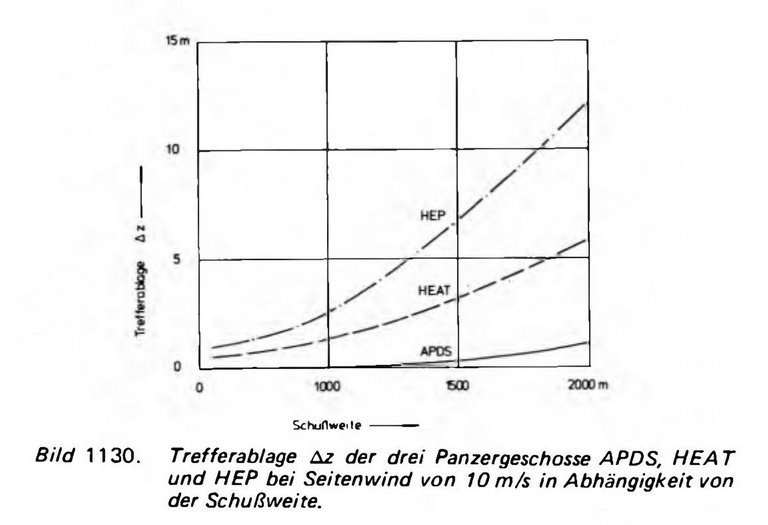

Nem, ma sem.
A 0.20 mil marketing szórás adattal is simán mellé lehet lőni 2000 méterről egy T-72 méretű célnak. Én a 85% körüli első találati arányt nem nevezném stabilnak. Ebben azok is benne vannak, amik kb. vonalvastagságban kapnák el a célt és 0 célzási hiba.
Van ami a cél alatt és van ami felette menne el.

Nincs benne 0,3mil X 0,3mil-nél (és az sem APFSDS) nagyobb szórású lőszer.
És ez most hogyan jön ide? Erről is volt már szó.
A mellékelt Chally lőlap 1985 táján készült.
A linken meg 2020-as gyártású lőszerek és ez a marketing adat. Elvi max.
T-72 vagy T-80 lőlapot is rakott be valaki, az is 0.23-0.25 mil táján volt, Nehéz megmondani ilyen kis eltérésnél.
A nagyon kevés nagyon mellé az, ami kb. mutatja a teljes szóráskép nagyságát, csak kb. 100 lövésből 3% sem esik a 2-3 szigma közé.
