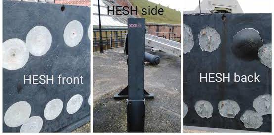

Szépek ezek a HESH találatok, viszont attól, hogy kívülről úgy tűnik hogy csak a torony oldalán van átütés, attól még simán lehet, hogy párezer repeszdarab belül a kűzdőtérben leszakadt, likvidálva a személyzetet, meg tönkretéve mindent.
Miből tudod, hogy ezek HESH találatok ?
A VH-ban hagyományos AP lőszerekkel melyuggatták a Párducot, a harckocsi és a személyzet egyben maradt, de a fém fémmel csattant, meg a belülről leszakadt részek miatt kábultan, harcképtelenül szálltak ki.
APCR vagy lecsúszik a páncélról vagy átüt, vagy robban, amúgy a 105mm-eshez tudtommal nem volt űrméretes lőszer.
APFSDS jellemzően látszik a szárnyak csillag alakú nyoma.
HEAT az jellemzően sugárirányban beszórja repeszeivel a páncélt, és sokkal kisebb átmérőjű lukat üt.
APDS a találati szög irányában fejti ki a hatását, a torony oldalát talán ezzel lőtték.
HESH viszont a páncélra merőlegesen fejti ki hatását a találat szögétől függetlenül, és ez nagyon szépen látszik a képeken. :D
