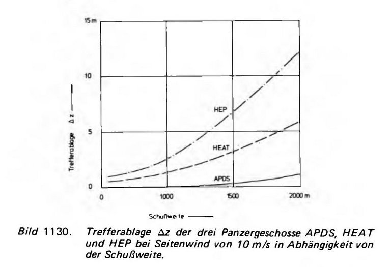

De egyszer már beraktama DM13 szórásgörbéjét, ami egy suttyó APDS, még csak nem isAPFSDS:

Tessék, a valóság 2000 méteren.
Csak ezen több lövés van, mint 10 db. Ha ábrázolnám egyen a 100 db lövést, akkor ezt látnád.
Most csak a te kedvedért csináljam meg?
Tessék. Csak nem tudok olyan kis pöttyöt csinálni, átméretezni meg nem volt kedvem.
A fenti teszten meg nem 0.20 mil szórás volt, hanem picit nagyobb.
Összegezve, megkérhetnélek, hogy téveszméiddel mást fárassz?
Én meg megkérnélek, hogy magyarázd meg akkor az alábbi lőtáblázatot...
4000m-en 90 cm a várható szórás!
