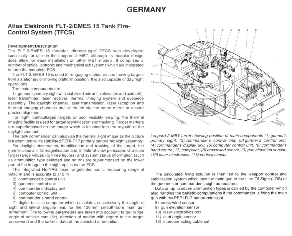

Én meg már a falat kaparom.
Egyszer a Leo2 80-as évek beli tűzvezetéséről tett be ábrát. Jó komplex volt. Nem viccből.
Erre gondolsz?
