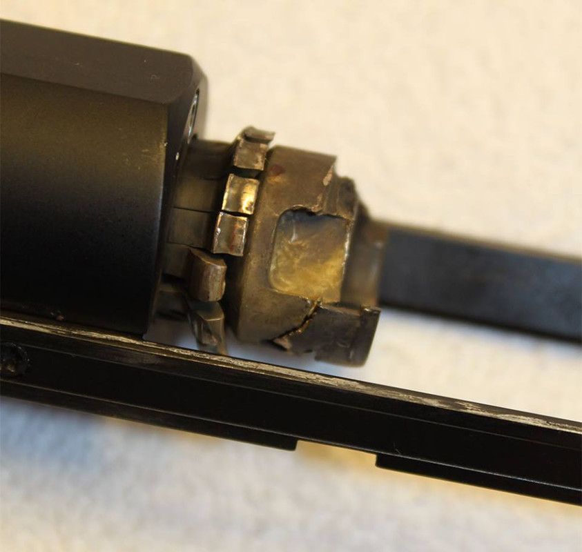

Egy normális műszaki állapotú fegyver nem feszíti meg az ütőszegrúgót amíg nem zárol rendesen ! Ugyanis ahhoz , hogy az ütőszeg fenn akadjon az elsütő szerkezeten pontosan kell reteszelnie ! Más volt ott a baj.
Az ütőszeg kint maradt amikor rátolták a zárat, esélye nem volt rekeszteni egyből hátrafelé durrant el... ha megnézitek a képet ott is látszik hogy kint van az ütőszeg...

A világ katasztrófája az R93 is meg az utódja is ! A jó ismétlő fegyver minimum 2 erős reteszelő szemölccsel a csőfarba 50-60' között elfordítva ! De semmiképpen nem így mint a képen !
