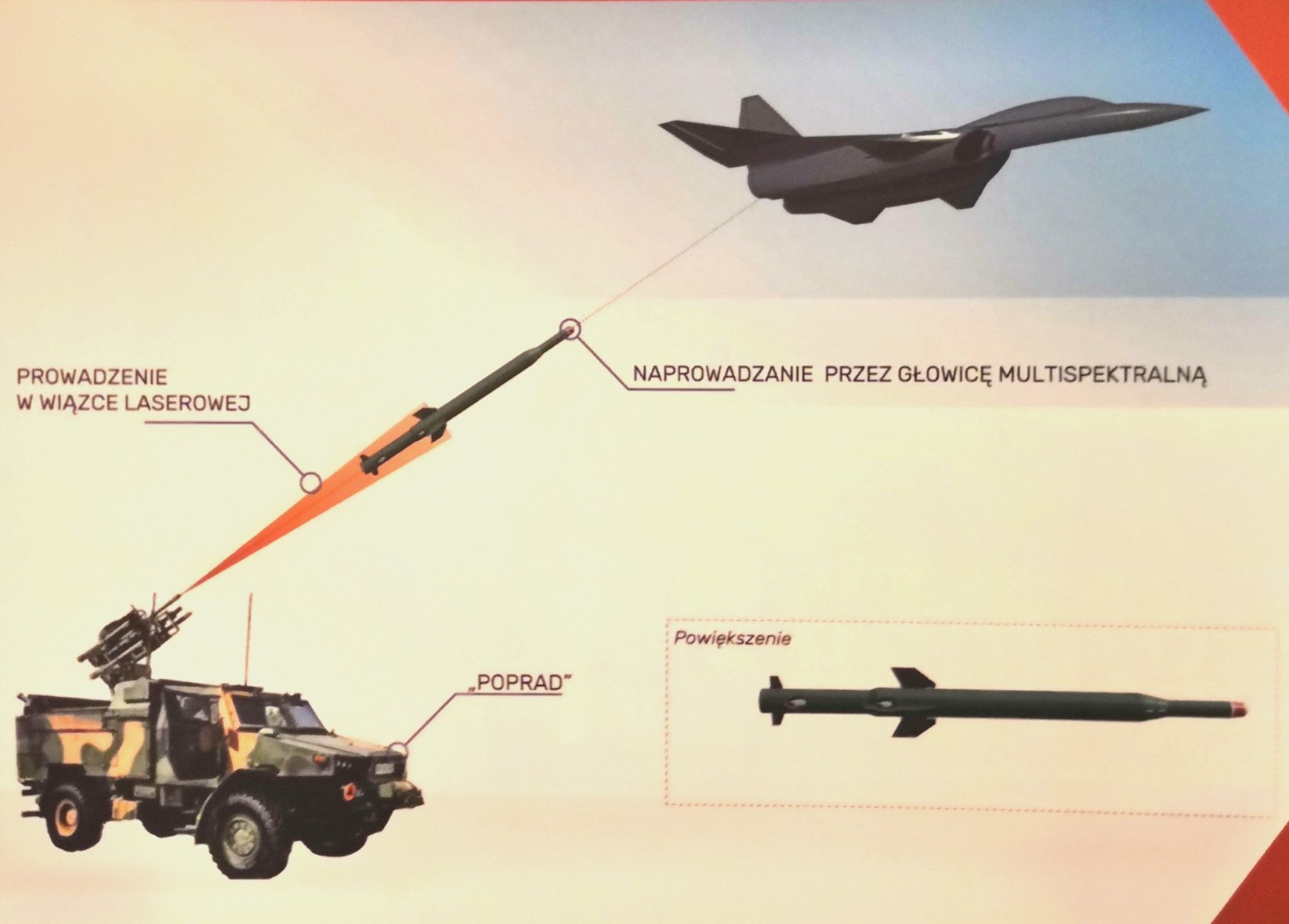

MSPO kiállításon jelent meg az alábbi kép. Lengyel fejlesztés, lézeres vezetősugaras irányítás, ránézésre(alakra) a Corsar páncéltörő rakétára hajaz.
