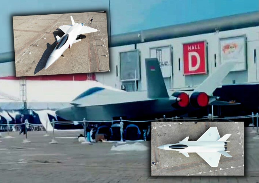

Mysterious J-20 Fighter-Like Shapes Appear At Remote Chinese Airbase...
A cikk szerint a U.S. Navy Advanced Tactical Fighter (NATF) program egyik tervére hasonlít...

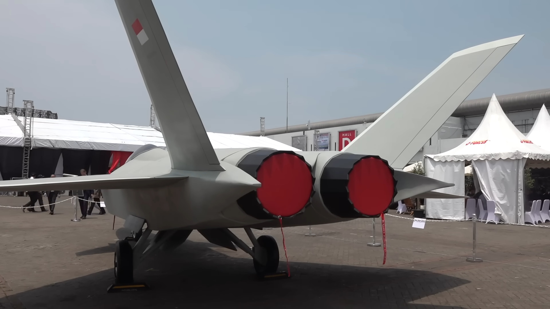

I-22 Sikatan
Indonesian aerospace firm Infoglobal has unveiled a mock-up of a 4.5-generation fighter aircraft concept, known as the i-22 Sikatan, at the Indo Defence 2022 exhibition in Jakarta.

I-22 Sikatan

Még nem jöttem rá, hogy miért csak 4.5 generációs...
(Előző hozzászólásban az ismeretlen kínai gép is nagyon hasonlít rá.)
