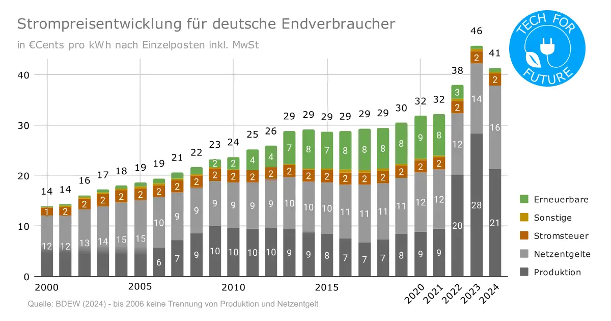

a németek 2000-ben kezdték az energiewendét:
két dolgot fontos megkülönböztetni, a zöldökörkör ámokfutását és a háború hatását
a zöldökörkör ténykedését a 2000-2021 időszakon lehet leginkább megfigyelni, itt nem látszik semmi kiugró vagy rendkívüli, simán csak megduplázták az enerigaárakat húsz év alatt
2022 már nem ide tartozik, hanem a háborúhoz illetve a szankciókhoz, ha ezek holnap véget érnek akkor a 2021-ig tartó trend folytatódik tovább, orosz energiahordozók hiányában valamelyest magasabb szinten
csak mint a háborús topicokból ismert, nem úgy néz ki hogy holnap véget érne, tehát további turbulenciák várhatóak energiaárak tekintetében is
