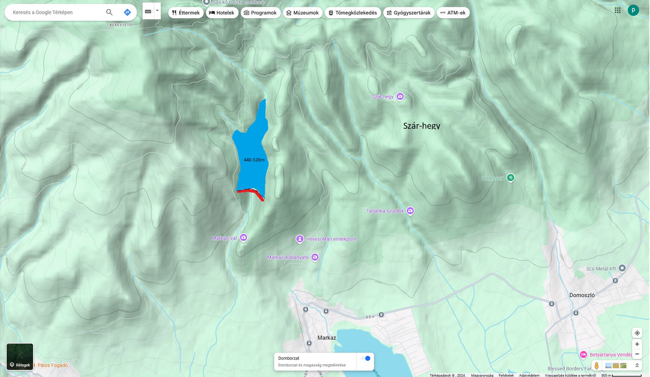

oké, de ott pontosan hol?
Kicsit nézelődtem a google maps-en, nekem innen nulla hozzáértéssel a karosszékből egy ilyen megoldás is elképzelhető:
Ahogy nézem az alsó meglévő tó kb. 180 méteren lehet, az általam rajzolt meg kb. 440 méteres fenékkel, és 520 méteres maximális vízfelszínnel rendelkezne. Nyilván az alsó tó pontos vízmennyiségének ismeretében kellene a felső tó méretét meghatározni, meg lehet a Markaziak sem örülnének, ha napjában 1-2x eltűnne az alsó tavuk, de hát ez van, a zöldségért áldozatot kéne hozni...
Hegytetőre telepítés kapcsán Markaztól ÉK-re talán a Szár-hegy jöhetne szóba, ott 550 méter körül látok némi fennsík jellegű képződményt...
