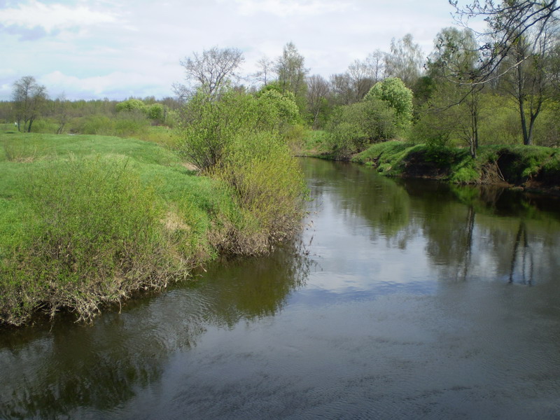

A gyeszna patak (később folyó) a tározó alatt közvetlenül:

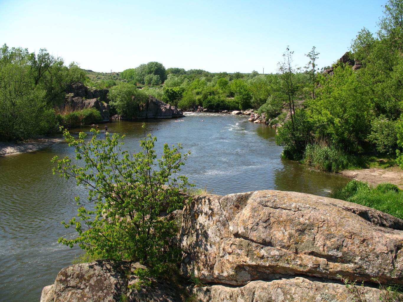

Ez itt a déli-Bug folyócska még nem duzzasztott szakasza az erőmű fölötti zúgóknál:

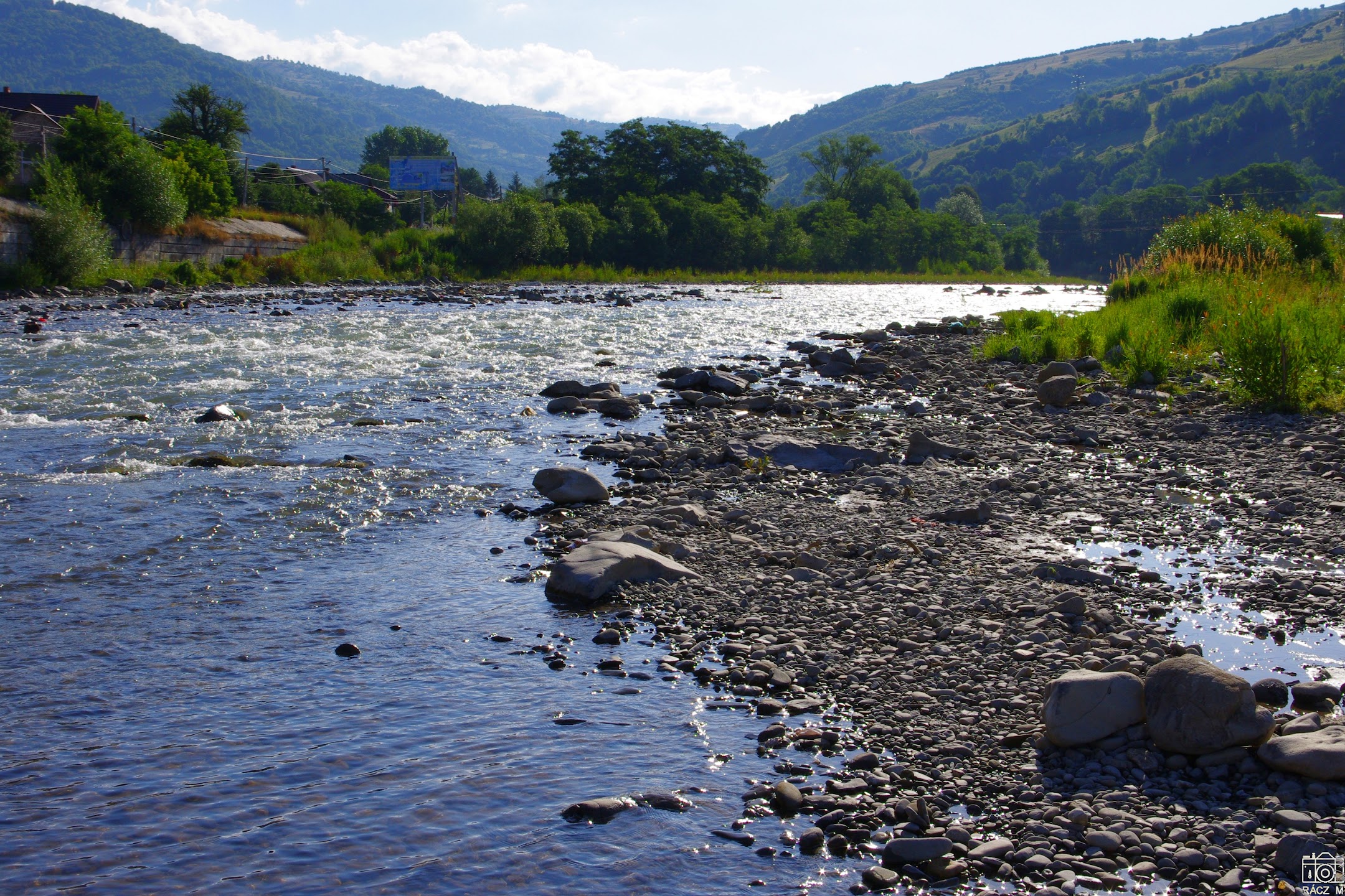

Mi ezt felső-Tiszának hívjuk fenn a Kárpátokban Kőrösmezőnél:

Csakhogy világos legyen, mire épül tározóval a paksi két blokk helyett három blokknyi erőmű a valóságban! Valamit benéztél molnibalage, abból indulj ki, hogy a nyomorult kis víztornyokkal is hűteni lehet, nemhogy akkora vízhozammal, amit egy ilyen kis folyócsak produkálni tud! A tározó is csak az ellátásbiztonság miatt kell extrém szárasság idejére!
