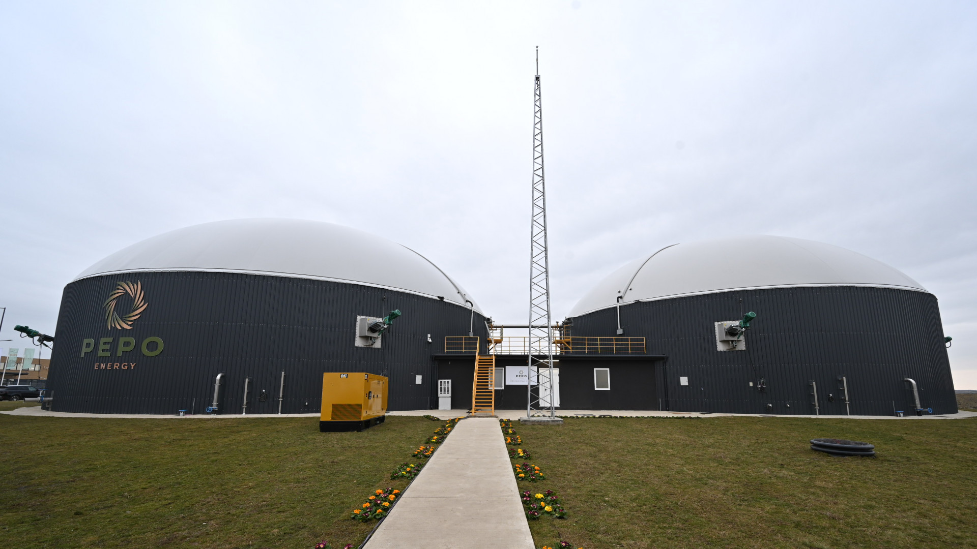

Ne kövessük ezt a példát."A MET Csoport 51 százalékos tulajdonában álló vegyesvállalatán, a PEPO Energyn keresztül üzembe helyezte 1,2 MW teljesítményű biogázerőművét Szerbiában. Az ünnepélyes megnyitón Zorana Mihajlović miniszterelnök-helyettes, energiaügyi miniszter is részt vett. A MET Csoport és a Novo Milosevo (Böldre) városában működő helyi cég, az Arhar Teh vegyesvállalata, a PEPO Energy építette meg és helyezte üzembe a zöldenergiával működő biogázerőművet."
Újabb erőművet helyezett üzembe a MET
A MET Csoport 51 százalékos tulajdonában álló vegyesvállalatán, a PEPO Energyn keresztül üzembe helyezte 1,2 MW teljesítményű biogázerőművét Szerbiában. Az ünnepélyes megnyitón Zorana Mihajlović miniszterelnök-helyettes, energiaügyi miniszter is részt vett.www.portfolio.hu
