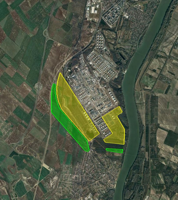

Ezen a területen talán lehetséges a battai finomító bővítése a nem URAL típusú olaj feldolgozására:
De alapvetően problémás a projekt, mert a következő feltételek teljesülése esetén lenne biztosított csak a magyar ellátásbiztonság:
  • döntő MOL tulajdon az INA-ban és minden a MOL tulajdonosi jogainak gyakorlásával kapcsolatos probléma a MOL javára történő rendezése!
  • az Adria vezeték magyar kézben legyen, vagy egy olyan magyar-horvát porjektcég kezében, amiben döntő magyar tulajdon van.
  • az Adria vezeték adriai betáplálási pontja MOL (INA) kézben legyen
  • a Hernádi elleni horvát agymenés érjen véget számunkra megnyugtató módon.
Más opció nincs, nem szolgáltathatjuk ki magunkat egy megbízhatatlan horvát partnernek a megbízható orosz helyett. Magát a szankciót meg sem szabad szavazni, amíg ezek az akvizíciók és jogi aktusok nem teljesülnek. Pontosabban azért természetesen van egy másik opció: fizesse ki az EU egy MOL tulajdonú montengegrói olajterminál és egy montenegrói-szerb-magyar olajvezeték költségét a MOL-nak és e három ország projektcégének a vezetékre! Vagy esetleg egy harmadik egy trieszti vagy koperi MOL olajterminál költségét és egy Szlovénián át Magyarországra vezető vezeték költségét. Ha a horvátok nem értik, hogy számunkra megengedhetetlen veszélyforrás a nacionalista hőzöngésgük, akkor vagy Szerbián, vagy Szlovénián át kell megkerülnünk őket.
Te ezt a sok butaságot honnan veszed? Nem területi bővítése kell, a meglevő AV üzemeket kéne átalakítani. Annak semii értelme, hogy a meglevő infrát felhagyd és felhúzz új AV üzemeket.
Miért hagynád fel? Pár év és újra jön az orosz olaj! Legjobb esetben folyamatosan jön majd, mert mire kitelik a öt év körüli haladék, addigra rég búcsúzunk a szankcióktól is. Éppen az a lényeg, hogy a nem orosz eredetű olajra épülő infrastruktúra ne az orosz olajat feldolgozni képes kapacitás kárára valósuljon meg! Magyarán EU költségen épüljön ki a MOL részére egy tengerentúli olajat feldolgozni tudó kapacitás és hozzá tartozó ellátóvezeték és ezzel valósuljon meg az olajipari diverzifikáció, hogy bármilyen eredetű olajat fel tudjunk dolgozni és el tudjunk érni, így bármikor tudjunk egyikről a másikra váltani, normál esetben meg valamilyen arányban mindkettőt egyszerre importáljuk és dolgozzuk fel!
Hogy senkitől se függjünk, bármikor tudjunk a másikhoz fordulni.
