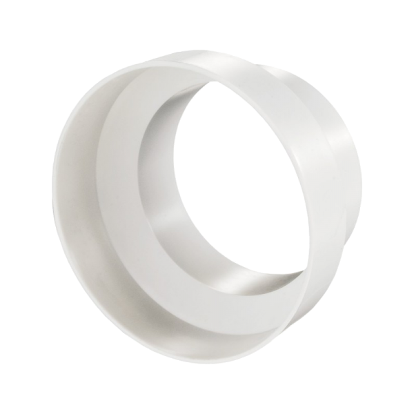

Most gyorsan ránéztem pár ventire - de logikus is lehetett volna. A 100-as venti átmérője csak 98-99mm. Javaslom menj el egy légtechnikai boltba (vagy sima barkácsboltba) vidd magaddal a ventillátort. A helyszínen meg belepróbálod, kitalálod, hogy melyik megoldást választod. Azt mérd meg, hogy milyen mélységed van a falban.
Ahhoz igazítasz.
Van ilyen is (200%, hogy minden nagy barkácsáruházban találsz a légtechnikai részen, ezt dobta a kereső először):
Ha ez túl nagy (nincs akkora mélységed a falban), akkor sima 100-as cső (akkorát vágsz belőle, amekkora mélységed ven), amit bepurhabozol.
