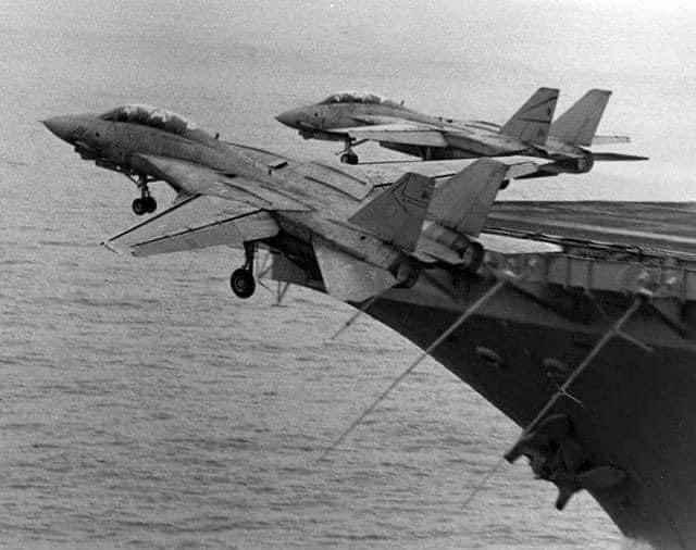

Ennek a függesztésnek mi értelme van?
Amikor totál konvencionálisan ennél 1-gyel több AIM-7 is lehetne?
Ezű
3xAIM-7
2xAIM-54
2xAIM-9
Amikor
törzs alatt 4xAIM-7
szárnyaknál meg 2xAIM-54
és 2xAIM-9 mehet.
Így.

Képen 4 aim 54 van a törzs alatt.Értelme annyi lehet hogy a phoenixnek kissebb a légellenállása a törzs alatt.Ha csak 2-ő phoenixet visznek a maradék felfüggesztési pontok így adják ki az aim-7-esek helyét!
Ha törzs alatt 2 Phoenix van elöl akkor ott már csak 1 Sparrow fér el.Természetesen mehetne a szárny alá is a 2 Phoenix és akkor elfér a 4 Sparrow!
Pont ezért semmi értelme.
Ha csak 2 db AIM-54 és 1 db AIM-7 van a törzs alatt, akkor a 2 nagy rakéta egy kicsit árnyékol és -1 db AIM-7 ahhoz képest, ha 2 db AIM-54 árnyékol másik kettőt.
A súlypont is elég érdekes lehet így.
Ez az egyetlen fotó, ahol eddig ilyet láttam...
Ezt értem!Én csak arra akartam célozni ha 2 Phoenix van az első tartón a törzs alatt akkor oda már csak 1 Sparrow fér a törzs alá!Hogy az oka mi nem tudom de ha csak Sparrow van függesztve látható hogy a hátsó kettő máshova van függesztve mint ha 4 Phoenix lenne a tartókon!Abban igazad van hogy mennyiségre többet vinne ha a szárny alatti ttartókon lennének függesztve a phoenixek!
Végül is a két Phoenix egyvonalba került a pótosokkal és a szárny alatti fegyverzettel.
Kíváncsi lennék, hogy a nyilazást (is) vezérlő Flight Augumentation System vajon engedte-e a nagyobb nyilazási szögeket.
Hiszen kb 30-33 fokig a szárnyon ébredő felhajtóerő nyomásközéppontja hangsebesség alatt szintén a két Phoenix és a többi függesztmény vonalában fog hatni.
Ráadásul - bár könnyen lehet, hogy csak a szemem csal - mintha a vezérsík is jobban farokra lenne trimmelve.
Szóval ami a súlyponti kérdést illeti, én ezt nem látom gondnak.
