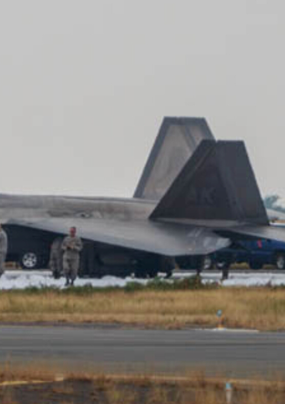

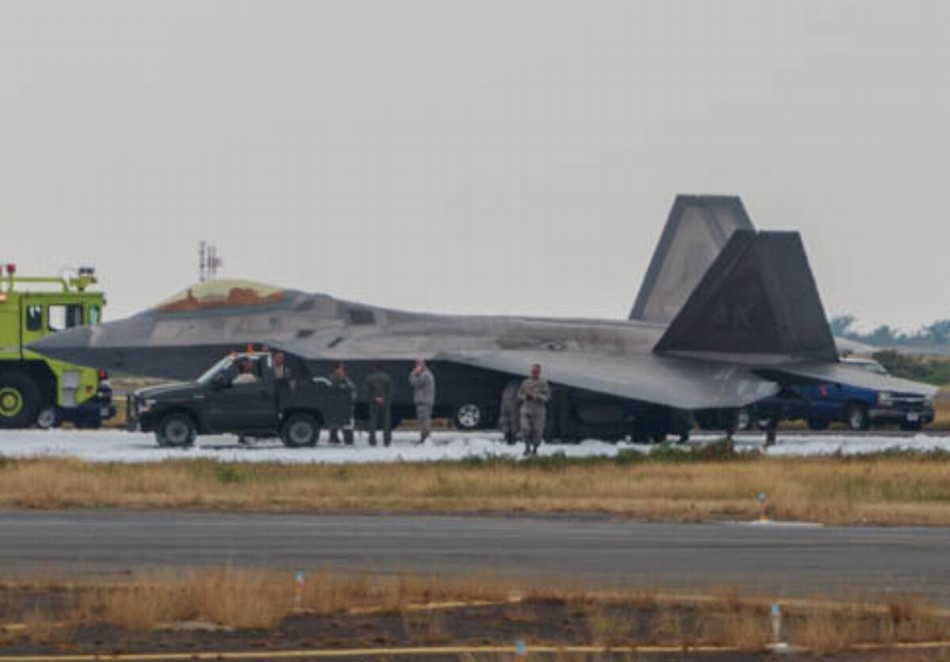

Ez egy érdekes leszállás lehetett?
Hát a pilóta kissé keményebben fogalmazott volna szerintem. Áttelepülési gyakorlat Alaszkából Hawai-ra, leszállás közben a bal főfutó kerékfékje túlmelegedett és kigyulladt. Úgy néz ki a gumiköpeny leégett, és a fékagy is "kissé" elkophatott, a fehérség amiben a gép hasal az nem hó, hanem oltóhab.

30 630
Ja. Látszik, ott a habos autó mellette! Elég rendesen nyomhatta az "anyagot". Azért jól megúszta a dolgot a pilóta, meg a gép.
Nekem fest csak úgy, hogy ez a bal főfutó inkább berogyott, semmint leégett a kerékről ballon?

<blockquote>Hát a pilóta kissé keményebben fogalmazott volna szerintem. Áttelepülési gyakorlat Alaszkából Hawai-ra, leszállás közben a bal főfutó kerékfékje túlmelegedett és kigyulladt. Úgy néz ki a gumiköpeny leégett, és a fékagy is "kissé" elkophatott, a fehérség amiben a gép hasal az nem hó, hanem oltóhab.
Nekem fest csak úgy, hogy ez a bal főfutó inkább berogyott, semmint leégett a kerékről ballon?</blockquote>
A "gyorsjelentés" egy angol nyelvű honlapról van. Ha úgy feltüzesedett a fék, hogy kigyulladt rajta a gumi, akkor nagyon valószínű, hogy a futószár/rugóstag gumitömítései is kiégtek, és lefújt a gáznyomás a rugóstagból, így a rugóstag ütközésig beszaladt, ezért dől balra a gép.
