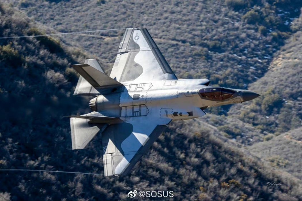

Én mindig csak pislogok mikor ilyen gyorsan látom repülni az f-35 alacsonyan ! Képes lenne ugyan erre a j-20-as is ? o_O
Miért ne lenne...?
Ekkora sebességre lendületből még egy Harrier is képes, ami szubszonikus.
Ezen mi a pislogni való....?
Viccelsz, nem lehet 500 KIAS, nagyon is meg van adva, milyen magasságon és sebességgel lehet embercsoportok felett áthúzni.
Arra gondolj ilyenkor, hogy repülőgépek esetén nagyon ritkán lehet érzékelni a valódi sebességet, mert vagy egy másik repülőgépről filmezik, vagy a földről, nagy távolságról.
