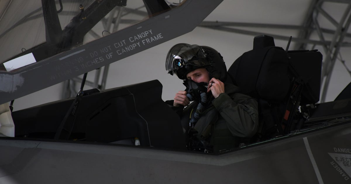

A cselekvőképtelen elmélethez.... Külön érdekes lenne, ha kiderülne esetleg, hogy itt is az F-22-n többször előfordult hypoxiás történet jelentkezett
Capslock27
2017. október 30.
2 691
6 344
Ilyen kis magasságon?
Nemcsak az F-22-nél volt az, de az F-35-nél is régi sztori, ezen kb 2017 óta, már többször hitték, hogy megoldották, de tavaly augusztusban újabb vizsgálatot kellett elrendelni a témában:
A hypoxia pl megmagyarázná, hogy elvileg jól kiképzett pilóta miért követ el nagyon béna hibákat.
