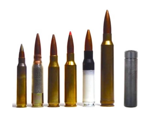

A lenti kèpen a bal oldali a mostani 5.56x45 NATO a második a 6.8 as SIG hybrid ès az 5. a polymer hüvrlyes 6.5-ös
Szerinted ezek beférnek u.abba a tárba?
Ezek után egy teljesen eltérő méretű lőszer hogy férne be egy szigorúan adott méretű és tömegű (!!) lőszers làdàba?
Néha komolyan furcsákat beszélsz..o_O
Rudi erre reagált a részedről. A 6.8-as lőszer egyértelműen nem kompatibilis a jelenlegi sztenderd tárakkal, erre szolgált bizonyítékul a kép.
A tártartókban teljesen igazad van.
A SIG 6.8-asa kompatibilis a jelenlegi tárakkal. Csak épp a 7.62x51-es lőszerhez való tárakkal (HK417, FN FAL, G3, BREN BR, stb.).
