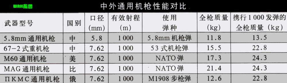

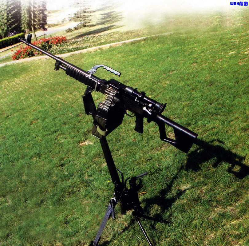

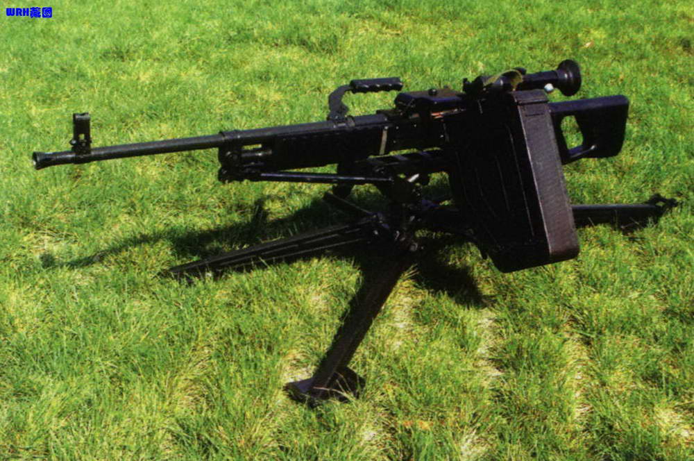

Na, szóval erre lettek lecserélve a 7,62-es géppuskák.
Egy összehasonlító táblázat tömegadatokkal. A lényeg, hogy 1000 lőszer ehhez kb 10 kilóval könnyebb
