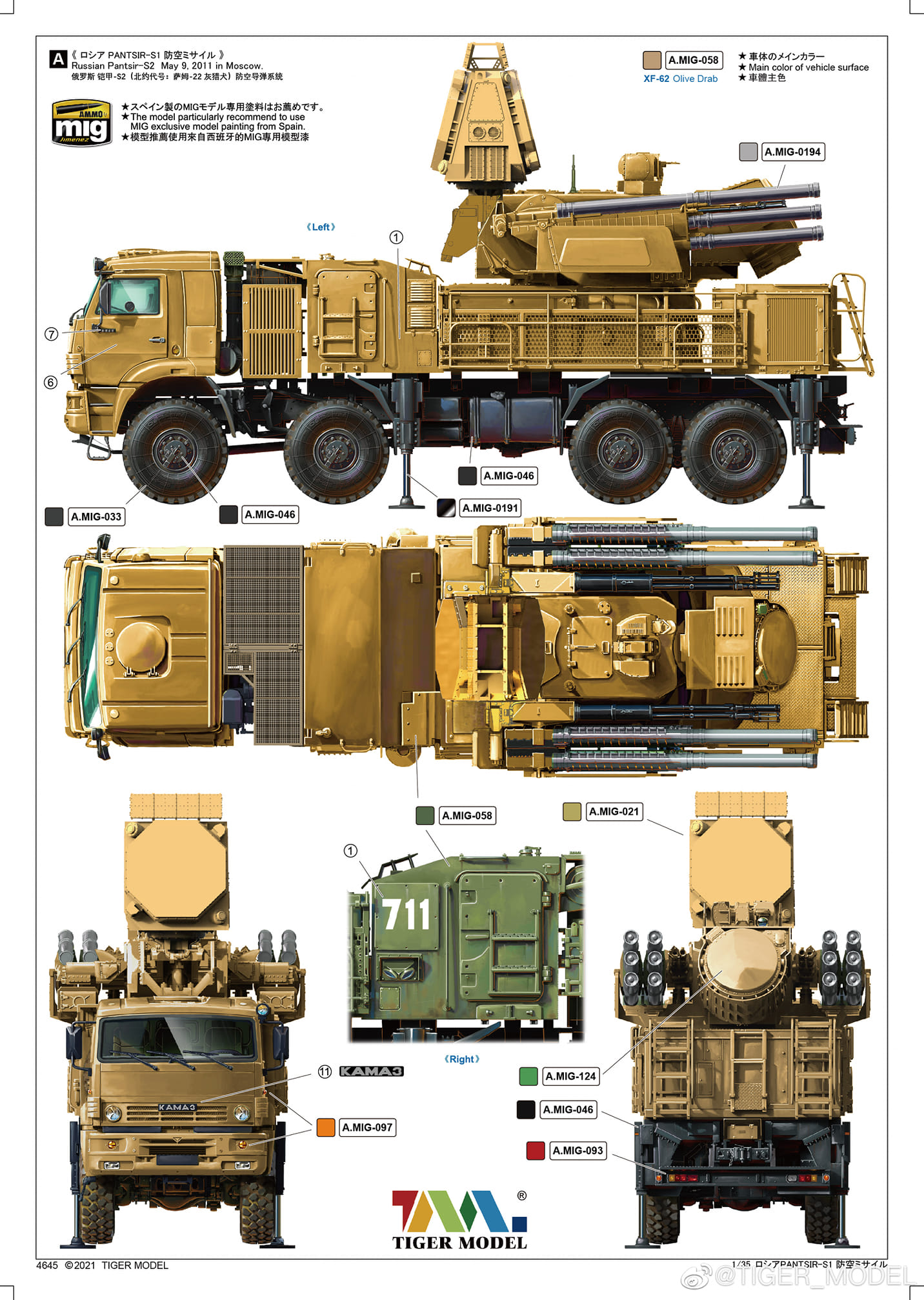

Én még az 1970-es évek elején kezdtem 1:100 léptékű NDK-s makettekkel, a Boeing-727 volt az első. Technokol Rapid, vagy a saját fém tubusos ragasztóval, az ezüst szint tartalmazó szintén fém tubusos festékkel. Utána a 70-es évek második felében a Csehszlovák 1:72 No.1 L-29 Delfin és a többiek következtek.
A 80-as évek elején a Keleti pályaudvarnál lévő kis dohány boltban lehetett már kapni az angol Humbrol festékeket. Micsoda fejlődés volt. Azután 1990-ben megvettem az első REVELL MIG-31 makettet. Az volt megint egy nagy előre lépés. De a későbbi makettekhez képest nekem se nagyon jönnek be a REVELL makettek és tartozékok. Van még pár REVELL makettem, de a futottak még kategória. Úgy látom, hogy nem csak én vagyok ezzel egyedül. Csak azért írtam ezt le, mert az idők ahogyan változnak, vele együtt mi is. Szerintem nem az az igazi kihívás egy makettezőnek, hogy egy tökéletes makettet megcsináljon, hanem egy gyengébből kihozza a maximumot. Régen szinte csak repülőgépeket csináltam, de mostanában jönnek ki azok a makettek (főleg légvédelmi, modern harckocsik, harcjárművek), amikből hatalmas a választék, de az áruk is ott van a szeren, csak pénztárcával bírja az ember, a kiegészítőkkel, makettező felszerelésekkel együtt.
Nekem Zvezda-ban van meg, de kíváncsi lennék erre a TIGER makettre.
