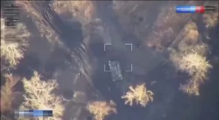

Már bocsi, de nem a bónusz volt ezen a téren az első.... Csak mondom ;)
A másik meg, hogy nem mágneses+optikai önkorrekciós lövedékről beszéltem, hanem hagyományos drón/ATGM rendszerről, egy sima mezei lézertávmérővel a lövedékben.... Nagyon nem ugyan az, mert utóbbi ma már filléres eszköz. Még nekem is van itthon XD
De maszatoljatok csak ahogyan szoktatok... az megy.
Az elv azonos, az APS hatótávolságán kívül indítani a töltetet. De ez HEAT nem lehet, mert 10-20 méter túl nagy távolság neki.

Arról meg ne is beszéljünk, hogy honnan is tudod, hogy hogyan működik az ami a videón van?
Még mindig csak te beszélsz HEAT-ról.... Én végig EFP-ről beszéltem de ne zavarjon....
Azt is leírtam akkor, mellesleg, hogy IFV és onnan lefelé lenne minden szögből hatékony, harckocsik ellen oldalról/felülről. ;)

Nem is olyan régen a sok okos szuperkatona kinevetett, amikor előadtam, hogy az APS-ek ellen jól tudna működni egy olyan EFP, amely saját távmérés alapján, még a cél előtt robban. Ezzel távolról, biztonságosan képezve sugarat.
Most az oroszok vagy olvasnak engem a HTKA-n, vagy ő náluk is vannak kreatív figurák:
Ugyanis megcsinálták azt amit én kitaláltam.
Egy ilyen koncepcióban működő eszköz ellen a legtöbb APS hatástalan, főleg az ilyen germán vackok, mint az RM szarsild:
