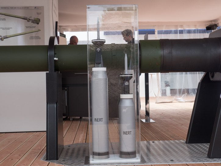

Azért mert kaliberváltás lesz. A nagyobb kaliberek, nagyon sokkal nagyobbak. Nem annyi a különbség egy 120-as meg egy 130-as közt mint amekkora egy 105-ös meg egy 120-as közt.
A legvelső egy 125-ös a legalsó pedig egy 105-ös szabvány lőszer:
Kétségtelenül nagyobb a 125-ös de nem olyan szörnyű a különbség.
Most nézd meg a 120mm vs. 130mm-t (és a nyakam teszem rá, hogy minimum 140-es lesz az új nyugati harckocsi nem 130-as):
Ezekben nagyon benne van a lényegesen nagyobb hatásos lőtávolság. És igen, ez egy ritka dolog lesz, de sokkal gyakoribb mint most a 120-asokkal. Miért? Azért mert, ha ma meglátsz 5-6 km-ről egy harckocsit, akkor tudomásul veszed és kész, az 5-6km már túl van minden elképzelhető lőtávolságon a repülési távolságot leszámítva (tehát csak el képes repülni 5000-6000 méterre a lövedék és ennyi). Ezekkel a nagy szarokkal, lehet, hogy csak 10-ből 3 lőszer talál avgy 2 de kitoltak azt a távolságot amin van értelme tüzet nyitni.
Bazzeg a pontosság NEM A LŐSZER NAGYSÁGÁTÓL FÜGG ! A teljesség igénye nélkül : a lőszer saját szórása , a cső saját szórása , az időjárási tényezők , a célzó berendezés saját hibahatára , a célzó berendezés és a cső összehangolásából adódó saját hibahatár !
Megmondanád , hogy a nagyobb tűzerő ezeket miképpen fogja kompenzálni ? Várom a magyarázatot mert amit indoknak hoztál az bullshit !
