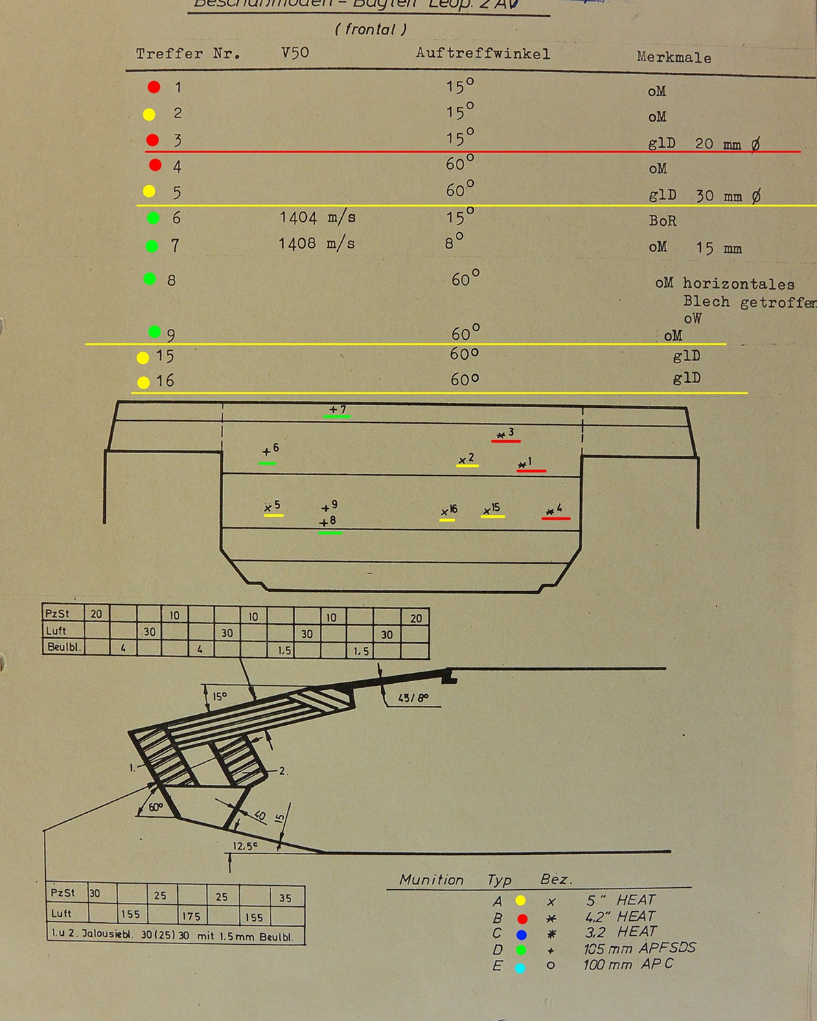

egyébként tt vannak a Leopard 2 eredményei:
20 703
67 405
ez konkrétan nem igaz...egyáltalán nem volt követelmény, hogy a torony kibírja a merőleges találatot...
Ismét nem akarlak megbántani de az XM1 és az M1 képességei nem azonosak... Csak mondom ;)
Csak a legnyílvánvalóbb példa. Az XM1 frontpáncélja 325 mm KE-t tudott, az M1 széria tanké 350 mm-t.
Mivel általában csúsztatsz ezért vizuálisan is segítek:
XM1 1976:
M1 1979 (első széria):
Azzal érvelsz, hogy mit tudott az XM1 páncélja.... Már bocs, azzal fogok érvelni, hogy mit tudott az 1974-s Leopárd 2AV páncélja (szart se), pont ennyire releváns. A végső változat tornya kibírja merőlegesen a 81 mm-s BRL töltett találatát.
Az általad hivatkozott tesztett 1976-ban végezték, csak mondom ;)
Reactions: Mark1993
