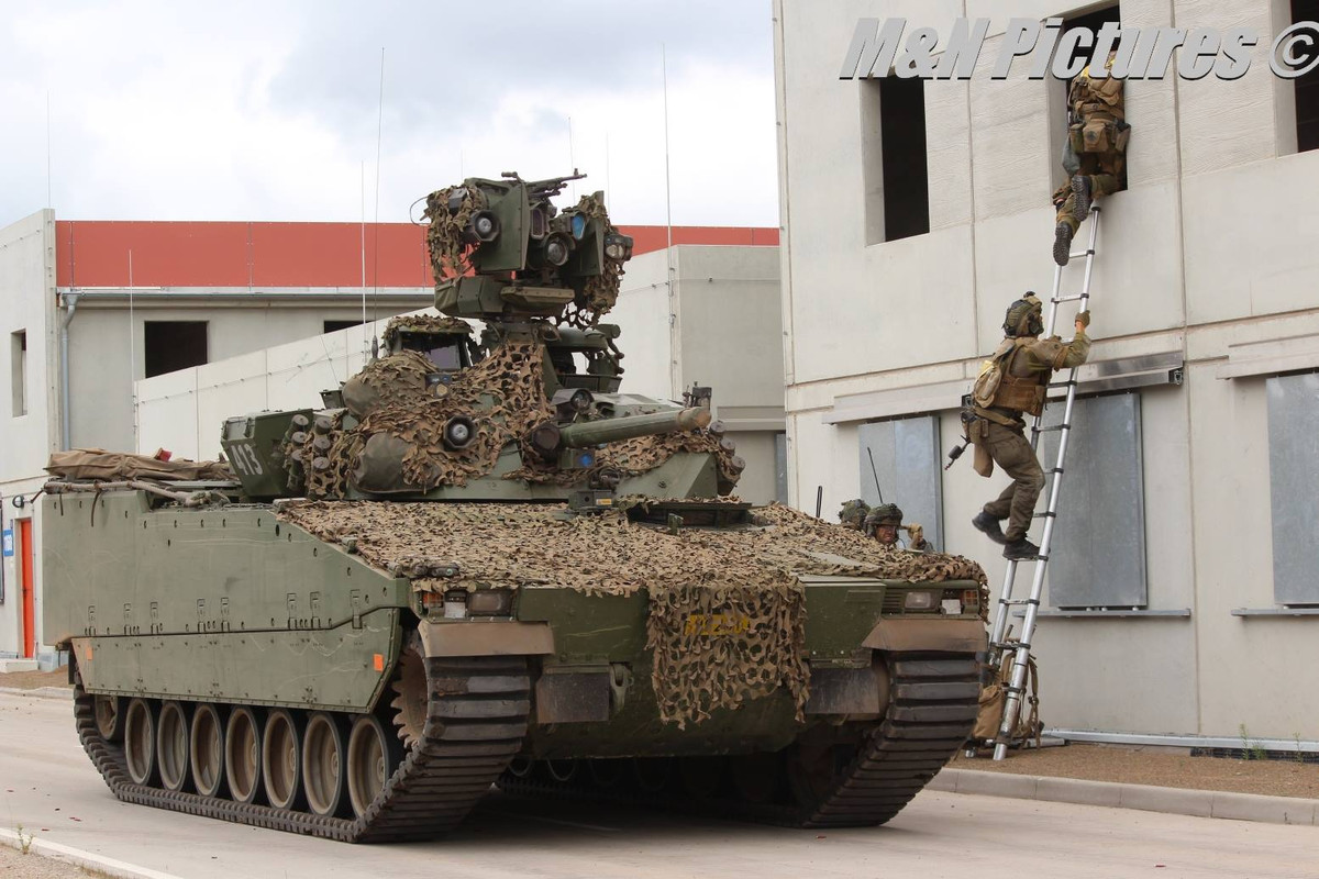

Ugyan nem harckocsi de ide teszem mert ezt többen olvassák és mert nagyon aktuális a jelenlegi nyugati harckocsik esetében is.Ez tökéletes kép arról,hogy miért kell egy idő után új járművet fejleszteni.Egész egyzserűen van az a pont amikor már nem tudod az adott járművet ésszerűen korszerűsíteni:
alali77
2011. szeptember 19.
4 734
12 076
Arra gondolsz hogy létra is kellett volna rá? :)
