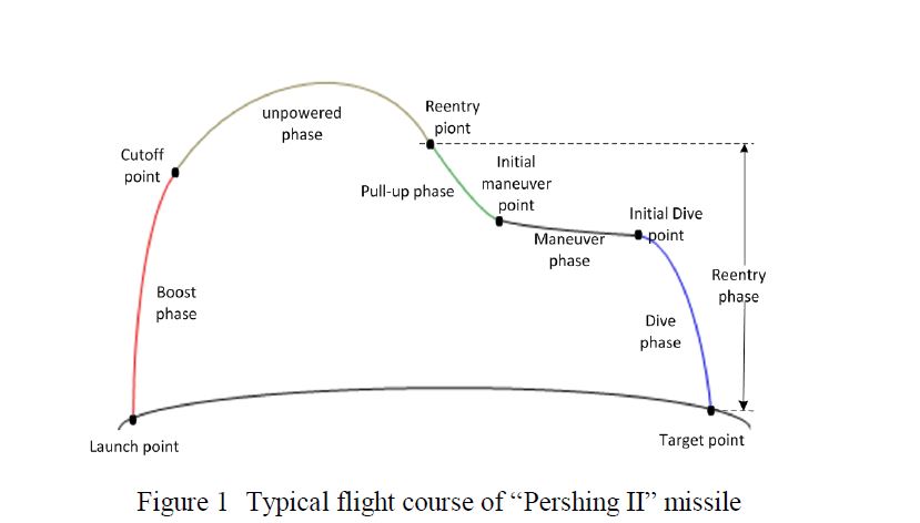

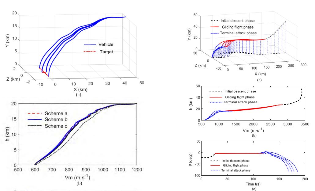

Egyre inkább az az érzésem hogy többen súlyosan leegyszerűsítik a ballisztikus - vagy lapított ballisztikus pályán - repülő MARV harci résszel ellátott eszközök tényleges manőverezési képességét.
Itt van két anyag ami a Pershing II ről szól - ami nálam jó közelítéssel = Kinzsal.
Az egyik egy pálya elemzés a másik a manőverezési képességet elemzi.
E szerint azt kell mondjam egészen más léptékű manőverezési képességről van szó mint 230 km forduló sugár.

Én hirtelen csak kétgrafikont emelnék ki.
1.) Fontos hogy milyen pályáról beszélünk:
2.) A preztentált matematikai modell alapján a végfázisban milyen manőverekre képes
Szerintem a M8 közeli sebességgel végrahjtott közel 90 fokos "pull-up" manőverre még rá lehet fogni hogy a forduló sugár több tíz km-es, de a "gliding" szakaszt követő "terminal" fázis egyrész jóval kisebb sebességű, másrész a fordulók sugara sokkal kisebb mint 230 km
