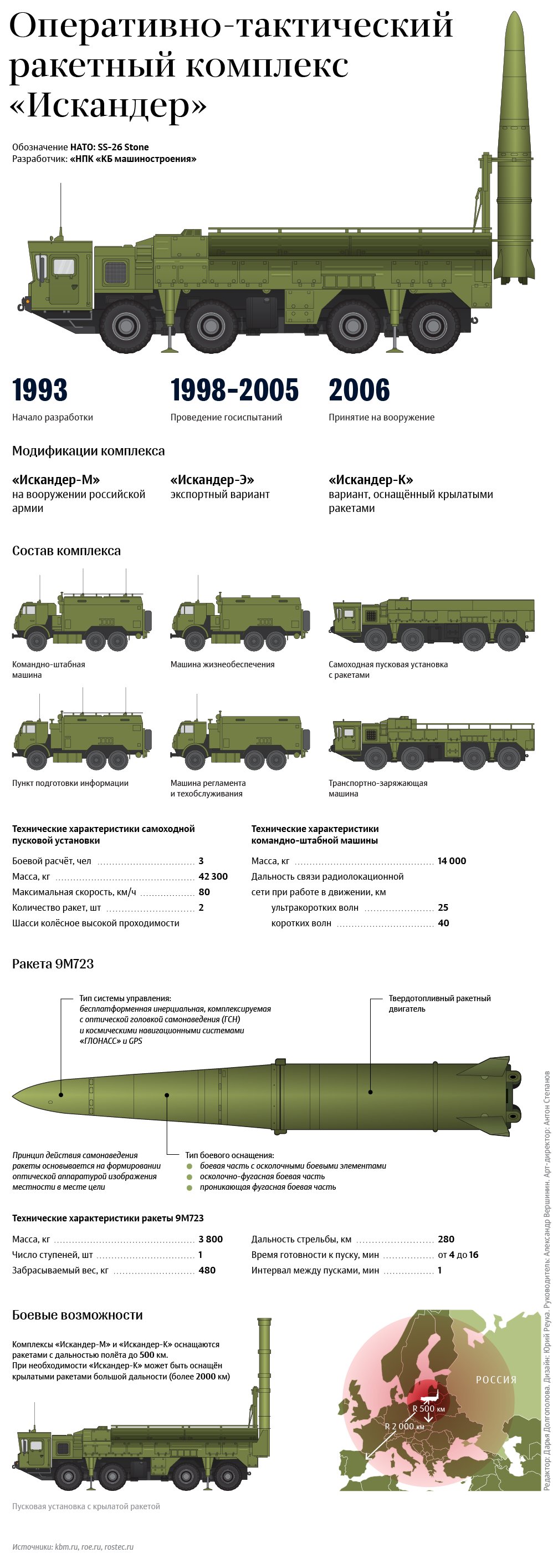

Nope, az csak a legkönnyebb harci rész. A rakéta üresen alsó hangon 2 tonna, de inkább 2,5.
32. ábra. A képen az Iszkander rakéta látható. A rakéta minimális hatótávolsága 50 km, a maximális – típustól függően – 480-490 km (max. 500 km). A rakéta indulótömege 480 kg (indítóállvánnyal együtt 42 300 kg). Rakétahajtómű (szilárd hajtóanyagú) RDTT. A robbanófej fajtái: kazettás, páncéltörő és nagy hatóerejű. A vezérlőrendszer fajtái: inerciális autonóm, komplexált optikai önrávezetési fejjel. Az alváz típusa kerekes. A rakéta mennyisége szállító járműben 2 db, indítóállványon 2 db. Személyzete 3 fő. A rakéta szolgálati ideje 10 év. A rakéta –50 °C – +50 °C hőmérséklet-tartományban működőképes.

A végfázisban is ?
Igen, a végfázisban alsó hangon 2 tonna.
