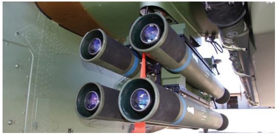

Mondjuk ezen a képen négyes indító van,
meg a Rafael is 4 es indítóval promótálja az ER2 est
...úgyhogy azért én csendben reménykedem hogy 2x4 lesz..
Mondjuk a második kép valamilyen harci helikopter - talán Tiger.
Én is örülnék a 2x4 darabnak, de korábban csak 2x2-vel láttam róla képet.
Egyébként verzió függvénye is lehet: ER2 nehezebb mint az LR2
Mivel a 145M-re nem lehet feltenni a 19 rakétás blokkot, csak a 12 rakétást, így 50 kg körül lehet a limit amit elbírnak a pilonok.
Ebből csak 2 Spike ER2 "jön ki" - persze lehet, hogy tévedek...

Az 50kg-s limit, amit írtam az hülyeség. Utána számoltam: a 12 rakétás blokk tömege üresen: 31 kg, egy 70mm-es rakéta tömege 11kg körül van (harcirész és rakéta motortípus függvénye). Egy fullra töltött 12 rakétás blokk tehát kb. 163kg - ennyit biztos elbír a H145M.
Simán mehet rá akkor 2x4 Spike ER2, aminek a tömege 34 kg. 4x34= 136 + az indító is nyom valamennyit, de nem lehet nehezebb mint a 12-es rakéta blokk.
