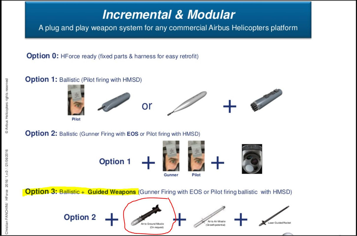

Legyen meg itt is, mert az általad bemásolt írás a H145M-ről szól.
A H145M-nél nincs semmiféle Option 4.
Csak hogy még egyszer meglegyen:
Option 0: semmi;
Option 1: nem irányított ballisztikus fegyverek + HMCS De nincs EO/IR torony
Option 2 : Option1 + EO/IR torony és külön lövész
Option 3: Option 2 + irányított fegyverek (beleértve az ATGMN-ket sőt még az Airbus prezije szerint esetleg AA fegyvereket is)
Option 4-ről egyedül a H225M-nél tesz említést mégpedig itt
Idézet a cikkből:
"..Option 1 adds ballistic firing with a helmet-mounted sight and display (HMSD)—Thales’s Scorpion monocular lens—for the pilot. In option 2, the gunner gets a HMSD too, and an electro-optical system (EOS) based on a Wescam forward-looking infrared turret. The gunner can fire with the EOS, or the pilot can fire with his HSMD. In option 3, guided weapons are available. The system is designed to work with a gun turret, which could become option 4,..."
Mivel a H145M-hez azt hiszem nyugodtan kijelenthetjük hogy nem lesz mozgatható fegyver torony, ezért Option 4 sem lesz hozzá...
