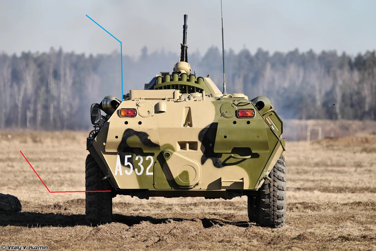

Rajzolj már egy vonalat egy lehajtott alsó ajtó síkjára 110-115 fokos szögben (lemértem, ennyi a test oldalának felső és alsó része által bezárt szög) felfelé? Na ez lesz a lenyitott "egybeajtó" tetejének szöge. Ez valahol derékmagasságban végződne egy földi halandónál.
Ha síkba burkolod a belsejét, attól az rámpa eleje még továbbra is derékmagasságban lesz? Toljanak oda mindig egy lépcsőt, vagy hogyan képzelted? :)

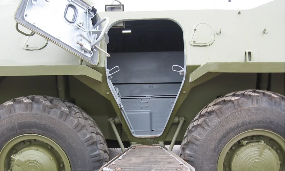

Én még mindig azt próbálom elmagyarázni a csávónak, hogy az egybe legyártott lefelé nyíló ajtó geometriailag nem működik. A felfelé nyíló egybeajtó fel sem merült bennem. Abból nem lehet normálisan deszantolni. De a beszálláshoz is kellene egy lépcsőfok
Ha belépsz a 2 kerék közé, akkor még annyi helyed sincs, mint a mostani rámpás megoldásnál. Ott még egy 3 napos zsákkal, fegyverrel sem lehet ki be szállni.
Az ajtó alsó része jelenleg annyit emel a katonán, hogy a kerékbe - a felfelé széttartó görbülete miatt - nem akadsz bele.
A felfelé nyílást különben akkor tartom elfogadhatónak, ha csak a mostani osztott ajtó marad, ahol a felső ajtó felfelé automatizáltan nyílik, az alsó meg úgy mint ahogy jelenleg, csak a sodronyt egy elektromos csörlőre kötöd.

Paintben össze dobtam 1 perc alatt egy szemléltetést:
Fekete: BTR ajtó fém vonala
KÉK: BTR alsó és felső lemeze
Piros: Ajtósík kiegyenlítő lemez
Sárga: Kitöltő anyag
Lila karika: Forgáspont
Zöld szaggatott: A BTR oldallemezének geometriája
Barna szaggatott: A kiegyenlítő lemez helyzete csukott ajtónál.
Gyakorlatilag ha kinyitod az ajtót, lépcsőd lesz. :rolleyes:
Most komolyan arról beszélnek, hogy lefelé akarják nyitni azt az ajtót ami egy darabból van, nemfelfelé?
Komolyan azt akarják amit pirossal berajzoltam nem pedig azt amit kékkel???

Próbáld már meg meg szépen a vonalakkal követni a gép oldalának geometriáját. Egyrészt az ajtó alsó részét jóval hosszabbra rajzoltad, míg a felsőt meg hangyányit rövidebbre.
Ha a rámpa végének valódi pozíciójára vagy kíváncsi, akkor rövidítsd testhez kapcsolódó részt, és kicsit hosszabbítsd meg a felfelé álló részt.
Az fog kijönni, hogy a palló vége az ajtónyílás aljának magasságában lesz. (ez már a @dudi által korábban berakott képen is nyilvánvaló)
Ha te ezt egyenesre burkolod, akkor is a palló vége valahol 45-50 cm magasan lesz.
Ebből is nyilvánvaló, hogy még életedben nem deszantoltál járműből, mert szerinted ez elfogadható. De nem csak a deszantolás szempontjából, de a beszállás, bemálházás, esetleg egy műveleti kivonás szempontjából is.
Még egyszer beteszem neked a wikis képet. És kezdje el számolgatni, hogy hova jön ki a palló vége, ha a jelenlegi megoldás esetén is majdnem térd magasságban van (banánt nem teszek neked mellé méretaránynak, van ott mellett katona is!):
