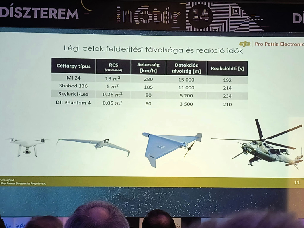

A Propatria radarja 3-5 km-ról szúrja ki állítólag kis drónokat, 2km-ről tud rálőni a 30-as gépágyú, az 50-es géppuska meg kb. 800-1000 méterről lehet hatásos. Ez utóbbiak is becsatlakozhatnak a drónok elleni "önvédelembe".
Pro Patria drónradar jellemzői

Az is szimpi radar, de drága lenne ehhez a feladathoz.
