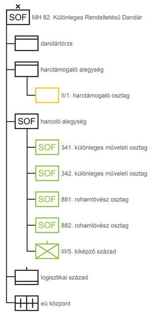

Ott más a szervezeti rend. Ez Szolnok (van egy "8"-as elütés benne, MH 2., most már nem javítom). Lényeg, hogy nem lehetne +1 zászlóaljnak írni őket:
Amúgy a harctámogató osztag mit takar a KRD-ben?
