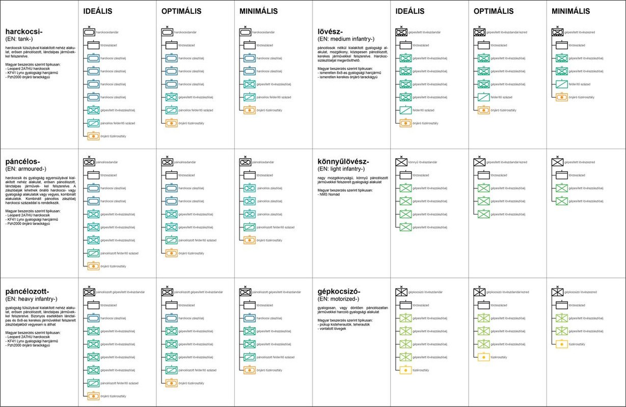

Így lehetne nagyjából ezt leírni, ha már bevezettük a páncélos és páncélozott fogalmakat:
A NATO erősen a már zászlóalj szinten kombinált alakulatok felé fejlődik, hosszú távon minden bizonnyal az oroszok is a dandár harccsoportot fogják előnyben részesíteni az abba integrált zászlóalj harccsoportokkal. Akár úgy is kinézhetne az ideális magyar nehézdandár, hogy:
  • harckocsi zászlóalj
  • páncélos zászlóalj
Így technikailag két harkocsizászlóaljnyi harckocsik lenne belefoglalva, csak az egyik századonkén a páncélos zászlóaljakba szétosztva, az oda integrált tüzérséggel együtt. Ennek a felállásnak a hátránya a dandártüzérség elvesztése, így ezt hadosztályszinten, egy erős hadosztálytüzérsséggel kombinálva lehet érdemes csak megszervezni: páncéloshadosztály = három kombinált páncélosdandár.

Hat ennek sok értelme nincs, vagy valamit nem értek. Angolul az eltérő jelzők eltérő felszereltségű ddokat jelentenek, nálad meg tokugyanaz a felszereltsegik, csak az arányok mások. Ezert felesleges lenne hol gepesitett lovesznek, hogy pancelosnak, hol meg pancelozottnak hívni oket.

Ezeket meg megint honnan vetted?
Ki ne találd már, hogy van olyan idióta hadvezetés, amelyik egy tank dandárba 4 harckocsi zászlóalj mellé egyetlen lövészzászlóaljat fog párosítani.
Ez nem alkalmas összfegyvernemi harcra. Ez tulajdonképpen egy tank ezred.
Tovább nem is szedném szét, de elég sok marhaság van az általad szerkesztett infográfiában.
A páncélozottra (amit felrajzoltál) az angol mechanized-ot használ. A lövészre motorized-ot. A klasszikus könnyű lövész (mezitlábas) alakulatok már megszűntek. Helyettük mindenféle légiszállításút, vagy 4x4-en harcba szállítottak vannak. Az amerikai IBCT-k is JLTV-t, meg ISV-t kapnak. Más országokban meg alájuk csapnak egy APC-t.
Az szintén komoly hiba, hogy a könnyű lövész egységeknél nem írtál tüzérséget, pedig ott is minimum egy 105-ös tábori tüzér, vagy egy vontatott 155-ös, esetleg egy kevert (sima 120mm-es aknavető ütegekkel felhígítva) könnyű tüzér osztályt hozzácsapnak.
A mechanized az gépesített, nyilvánvaló, hogy minden páncélozott alakulat gépesített, de ez itt arról is szólt, hogy mit kezdjünk Bobó páncélozott hajdúdandárjával, ha már ilyen fogalmak kerültek elő.
A motorized az gépkocsizó. A mechanized/gépesített járműből, járművel együtt harcol, a motorized/gépkocsizó csak szállításra kerül nem harcjárművekkel (teherautók például).
Gépesített alakulatok lettek bizonyos esetekben.
Nagyon nem hiba, mert általában nincs nekik, hanem zászlóalj szinten vannak különféle tűztámogató járműveik. A tüzérség fölöslegesen akadályozná a mozgékonyságukat, amilyük viszont van.

Ha nagyon elszalad a fantaziam, akkor szakaszonkent az aknaveto helyett lehetne egy harcjarmu 57 mm-es gepagyuval es radarral, de persze loveszek nelkul. Ekkor szazad szinten lehetne az onjaro 120 mm-es aknaveto (2 cso), zaszloalj szinten meg egy onjaro loveg uteg (6 rovid cso, 105 mm). Viszont ekkor kevesebb lovesz van a szervezetben, ami az alaprendeltetest hatraltatja.
52 536
88 647
Mégegyszer segítek:
mechanized = gépesített és mindegy milyen -kerekes vagy láncos, 8x8 vagy 4x4 harcjárművel harcol, a lényeg, hogy harcjárművel! A harcjárműnek fegyverzete és páncélozata is van, e kettő együttese adja a harcjármű fogalmát. A gyalogság harjárműből vagy harcjárműből kiszálva annak közvetlen támogatásával -ez kölcsönös- harcol.
motorized = gépkocsizó, mert nem harcjárműből, nem harcjárművel együtt harcol, olyanja ugyanis nincs. Szállítójárművei vannak, de azok nem harcjárművek. Lényegében itt is mindegy, hogy teherautó, vagy terepjáró gépkocsi, csak az számít, hogy nincs harcjárművük. Az is motorized, amikor pickup kisteherautókkal ralliznak és ki se szállnak belőle harc közben gyalogos harcot vívni. A fegyverzettel ellátott páncélozatlan jármű csak felfegyverzett. Például: felfegyverzett kisteherautó.
Az angol fogalmak egy az egyben a magyar fogalmakkal feleltethetőek itt meg.
A harcjármű fogalma mondjuk pont nem az amit leírtál hanem ez:
"Olyan katonai gépjármű, amely a harc közvetlen megvívásához szükséges fegyverzettel v. harcjárművön kívüli fegyverek irányítására szolgáló berendezésekkel szerelnekk fel. Megj.: a harcjárművek csoportjába tartoznak azoka gépjárművek is, amelyeknek fegyverzetük nincs, de közvetlenül részt vesznek a harc megvívásáben ( a mozgó harcálláspontok eszközei, hídvető harckocsi stb.) A harcjárművek kerekesek vagy lánctalpasak lehetnek.".
