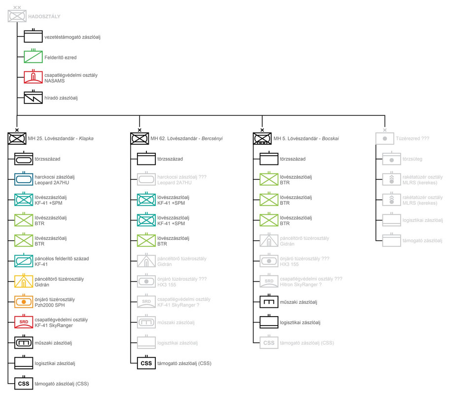

Tehát akkor ez körvonalazódik a bejelentett, megszellőztetett és ígért alapján hozzávetőleg (kizárólag a hadosztály szint az én spekulációm benne):
Tőled is megkérdezem:
Miből gondolod, hogy Tata egyáltalán kap Lynxet? :rolleyes:
Továbbra is bele vagy ragadva a "a felajánlott nehézdandárt KIZÁRÓLAG egy lokáció adhatja" skatulyába. Pedig Kovács tábornok úr el is mondta, hogy a felajánlás több helyről lesz összegereblyézve.
A tatai lövészek miért ne kaphatnának Lynxet? Plusz, mivel Tata a nehéz dandár kirakata, minden csili vili modern lesz ott (épületek, eszközök) és pont Lynxet ne kapnânak?
17 476
30 808
Valószínűbbnek tartom, minthogy Debrecen kapjon.
Ezt írom én is feljebb az ismert tanulmány alapján. De hogy ez ideiglenes, vagy hosszútávú állapot (posztBTR) arról sejtésem se lehet. Lehet azt még a haderőtervezés se tudja!
A tatai lövész zászlóaljak szerintem mind Lynx harcjárművesek lesznek. Itt azt lenne jó tudni, mennyi, az annyi. Konkrétan hány db Lynx lesz egy lövész zlj keretében. Amiket rendeltünk, azok alap lövész harcjárművek, vagy abban a mennyiségben már benne lehetnek az egyéb harctámogató verziók is ? Ezeket nem tudjuk még. Amennyiben ezt tudnánk, akkor jobban tudnánk elosztani is, hogy elméletben mi mennyi és hova. Pontosabban, ha német a szervezeti felépítés, akkor 44 alap Lynx lesz egy zlj keretében. De a többi, mi és mennyi vajon ???? Passz.
