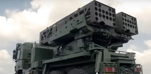

Amúgy így néznek ki a 122 mm GRAD indítók PULS-on - a BM-21-hez hasonlóan kézzel kell töltögetni. Előnye a BM21-hez képest, hogy ezeket az "indító kereteket" a front mögötti feltöltő állomáson is tölthetik és megtöltve rá tudják daruzni a PULS indítóra. Tehát gyorsabb a folyamat, nem kell az indítót hátra vonni hosszabb időre. 36 db 122-es rakétát vihet, majdnem annyit mint a BM-21.

Maga PULS indító tökre nem egy drága cucc!
Ha már nem kézzel kurblizható GRAD-ot veszel, hanem egy kifinomultabb 122mm-est, amiben van egy számítógép meg egy csőköteget emelő motor és elektronika, akkor máris ott vagy árban mint a PULS-sal!
Ezekben a rendszerekben nem az indító a drága. Semmivel nem olcsóbbak azok a török 122-esek, mint egy PULS indító - ezt értsd meg!
Amit beraktál képet az az indító pont annyira komplex mint egy PULS indító, csak nem tud irányított rakétákat kilőni vagyis nagyjából ugyanannyiért kevesebbet tud.

A T-122-eseket mindig tarackokkal használják a szíriai határon. Még csak beszélni sem kell az ukránokról és az oroszokról. Nem javasolnám, hogy kövessék azoknak az országoknak a példáját, amelyek 100 éve nem néztek szembe semmilyen konfliktussal.
Exactly!
This is what I have been telling him too, but he keeps talking about the 'practice' of "Western European armies" as if they hold significant relevance to conventional warfare in the Eastern European theater.
They do not. Moreover, armies from countries like Denmark or the Netherlands have very minimal, if any, experience in conventional warfare – since, I don't know, ever...? :rolleyes:
As for the German Bundeswehr, it is an entirely different beast: they have their unique, deep-rooted fundamental problems, their own set of challenges. These issues affect pretty much everything there, which, at the end, led to the current atrocious state of the BW, as widespread criticism indicates.
