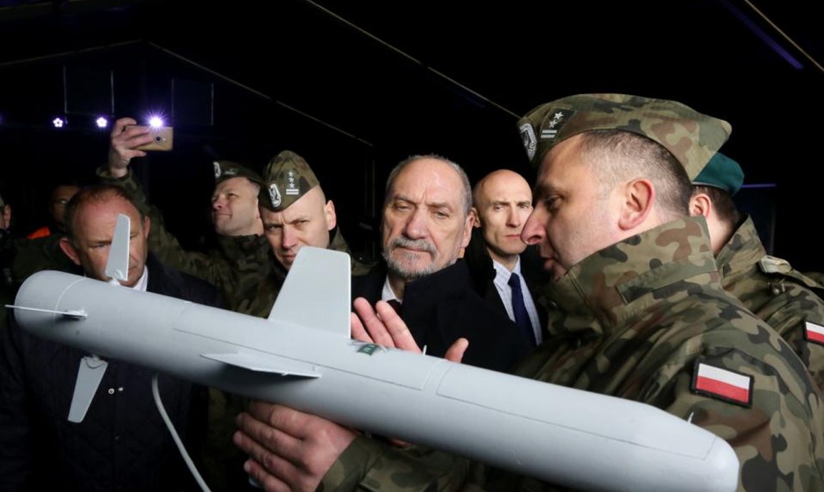

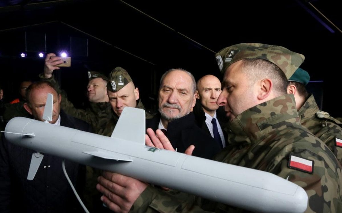

Miért válasszuk a warmate 2-höz hasonló cirkáló municiót, vagy a lengyel termékeket, a világpiaci versenytársakkal szemben?

WB FT5 drón
Különböző típusú küldetésekre használható: felderítés, megfigyelés, konvoj és megfigyelés, katasztrófa sújtotta területek és természeti katasztrófák hatásainak megfigyelése vagy államhatárok járőrözése. A feladatok elvégzésének jelentős rugalmasságát elősegíti a különféle típusú berendezések alkalmazásának lehetősége: optoelektronikus fejek, SAR radar, COMINT / ELINT érzékelők, szennyeződésérzékelők, valamint a fegyverek hordozhatósága két szárny alatti gerendán.
készülék moduláris felépítése megkönnyíti a szállítást, a felszállási készenlét 4 fő bevonásával kb.30 perc alatt érhető el. Az alkalmazott tervezési megoldások teljesen autonóm fel- és leszállást tesznek lehetővé. Az első változat katapulttal szállt fel és "hason" landolt - kalandos terepen vagy speciális fékszőnyegen a jelenlegi változat kerekes alvázzal (első kerékkel ellátott rendszer) volt felszerelve, és bárhonnan fel tud szállni burkolt felület, amely 100 méter hosszú epizódot biztosít a sebesség felvételéhez. Hasonló hely szükséges a biztonságos leszálláshoz a klasszikus módszerrel. A katapult-fel- és hasra leszálló változatnál a hasznos terhet alkotó optoelektronikai fej a törzs belsejében van elrejtve a sérülések elkerülése érdekében.
Az FT-5 működési hatótávolságát a rádiókapcsolat hatótávolsága korlátozza, ami 180 km (újrafordítás nélkül). A készülék képes autonóm repülést végrehajtani a tervezett útvonalon, a rádiókommunikáció megszakadása után is. Ebben az esetben is szükséges a kommunikáció, a felszállás utáni repülési útvonal módosítása. A kommunikáció teljes megszakadása esetén a Łoś automatikusan visszatérhet a felszállás helyére vagy arra a területre, ahol a kommunikáció megszakadt, vagy automatikus üzemmódban landolhat egy előre beprogramozott helyen.
Az ebbe az osztályba tartozó pilóta nélküli légi járművek szokásos rakománya egy többfunkciós optoelektronikus fej. Az FT-5 új verzióiról szóló tájékoztatón a WB Csoport egy új, szabadalmaztatott ilyen típusú fejet is bemutatott, amelyet a legnevesebb világgyártók kínálatából a hasonló készülékek között ritkán előforduló paraméterek jellemeznek. Így körülbelül 3,8 kg tömegével és 180 × 215 mm-es méreteivel egy hőkamerát, egy látható fény kamerát, egy lézeres távolságmérőt és egy lézeres célmutatót tartalmaz. A hőkamera hűtött mátrixdetektort használ, amelynek felbontása 640 × 512 pixel. Optikai rendszere 15-szeres optikai és 4-szeres digitális zoomot biztosít. A látható fényű kamera CMOS-érzékelővel rendelkezik, melynek felbontása 3840 × 2160 pixel, tehát 4K. A látható fényű kamera optikai rendszere 30-szoros optikai és 4-szeres digitális zoomot biztosít. A lézeres távolságmérő 15 km-es hatótávolsággal rendelkezik egy álló célig, és 10 km-re egy mozgó célpontig. A mérési pontosság 1,5 m A lézeres célmutató 50 mW teljesítménnyel működik 830 nm hullámhosszon.
Az FT-5 pilóta nélküli légi jármű műszaki adatai
Szárnyfesztávolság 6,4 m
Hossza 3,1 m
Felszálló tömeg 85 kg
Elektromos / belső égésű / hibrid hajtás
Szolgáltatási plafon 5000 m AMSL
Repülési idő 4/10/14 óra
Végsebesség 155 km/h
Utazási sebesség 100 ÷ 110 km/h
Minimális sebesség 76 km/h
Rádió hatótávolsága 180 km LOS
Támogatás 4 fő részére
