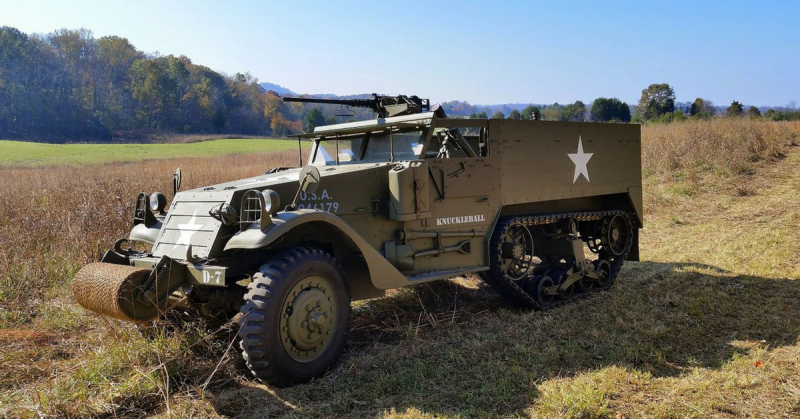

A spanyol féllánctalpas csoda a 80-as években teljes üzleti és technikai kudarc lett pont a gumikerekes járművek sokkal nagyobb arányú fejlődése miatt olcsóbban.
De nyilván a reptilián hadiipari lobbi nyomta el azt is.

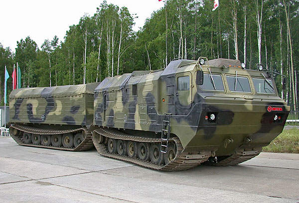

Nézd meg, a Vityaznak milyen széles a talpa egy sima lánctalpashoz képest.
