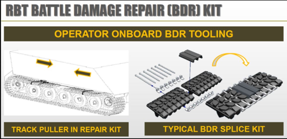

A lenti ábra szerint működhet a javítás teljesen szakad lánctalp esetén is.
Össze kell húzni a szakad végeket "track puller" készülékkel, és mehet fel a póttag.
Persze ez csak ideiglenes javítás...
Utána valahol hátul kap egy új gumit.
