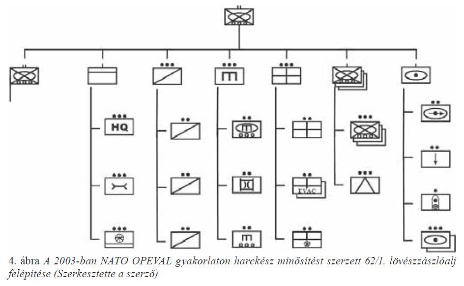

A magyar zászlóalj felépítése:
1 raj: 1xKF41
1xszakasz = 3xraj: 3xKF41
1xszázad = 3xszakasz: 10xKF41 (3x3+1)
1xzászlóalj = 3xszázad: 30+ KF41 legyen 31 a zászlóaljparancsnoksággal együtt
5xzászlóalj: 155db IFV
Marad 53 darab
Kell: zászlóaljanként
- 8x önjáró aknavető
- 2-3x tüzérségi bemérő
- 3-5x medevac jármű
- 4x műszaki jármű
A legszűkebb számítással sem jön ki a matek. Hacsak nem arról van szó, hogy ebben nincsenek benne az önjáró aknavetők.
Az esetben pont megvagyunk a jelenlegi magyar BTR-el szerelt lövészzászlóalj átfegyverzésével.
Jelenleg 1 raj 1db BTR,1 szakasz pedig 4db BTR és ez szinte biztosan nem fog változni a Lynx-nél sem.A szakasztörzsnek kell egy külön gép.
Már a szakasztörzs kap külön gépet! Ezt nem tudtam a magyar felépítésről. Akkor tehát!
raj: 1xKF41
szakasz: 4xKF41 (3+1)
század: 13xKF41 (12+1)
zászlóalj: 40xKF41 (39+1)
zászlóaljtörzs: 1-3 jármű
századtörzsek: 3x1 jármű
szakasztörzsek: 9x1 jármű
marad: 20 darab (amiből még lejön zászlaljanként két-három parancsnoki C4 jármű talán)
Akkor összesen lesz parancsnoki+C4 = 65-75 darab
IFV/APC: 135 darab
vagy ha a szakasztörzs sima vagy csak nagyon kicsit módosítoott IFV-ben van:
parancsnoki: 20-30 darab
IFV/APC: 180 darab
Akkor ez lehet az öt zászlóalj kiegészítő járművek (önjáró aknavető, tüzérségi bemérő, medevac, műszaki, páncélosfelderítő és csapatlégvédelmi) nélkül. Lehetséges lenne, hogy a két dandár kiegészítő járművei két külön kontraktus lennének? Mert akkor szép kerek szám ez a 218! Hiszen:
200-210 darab a két dandár öt lövészzászlóaljánál mint IFV és parancsnoki jármű és 8 darab kiképzési célokra.

Igen, tudom, de nem jön ki a matek a meglévő struktúrára!
A 218-as számból igazából semmit nem lehetett megtudni, mert ha az öt zászlóaljat fegyverzik át, akkor ez csak az alap IFV-re és parancsnoki járművekre elég, ha pedig csak a tatai dandárt, akkor viszont túl sok, az összes járműigény három gépesített lövészzászlóalj esetén lehetne ennyi! Egyszer jó lenne már egy szervezeti felépítést látni az új haderőről, mert abban aztán végképp nincs semmi titkos!
Szerintem három lövészzászlóalj lesz Tatán és Debrecenbe meg jönnek a 8x8-as Boxerok vagy Patriák, más verziót kevésbé tartok valószínűnek!
