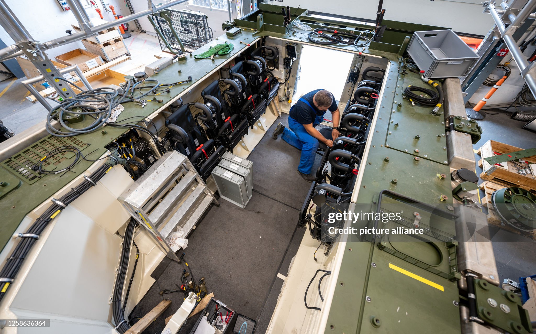

Na vègre látom a belsejèt. :rolleyes:
Amúgy lehet hülye kèrdès(nincs hülye kèrdès) de ez a pancèltest hogy javítható modulárisan?
Vagy erről nem volt szó ?
En nem emlékszem ilyesmire. Szerintem a moduláris felépítéssel kevered, ami a mission module (Boxer) egyszerűsített verziója lenne, ha fizetnenk érte, no meg az armor, fegyverzet, systems stb moduláris, by default (by design).
