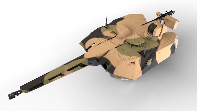

Lance 2.0 valahogy így néz ki felülről:
ESMxfFQW4AA0mfe
A Lynx elvileg már ezt kapja meg. Jól látható, hogy sokkal nagyobbak a moduláris páncélzat elemei, és máshogy is van rögzítve.
Az általad berakott képen jól látszik, hogy az ATGM konténereket kivülről lehet csatlakoztatni doboz szerűen. A Lance 2.0 viszont integrált, oldalra nyitható tárolókat kapott.
ESMxfFQW4AA0mfe
Szerintem meg a Boxer CRV torony a magja a Lynx Kf 41 tornyának. Nem gondolom, hogy 0-ról fejlesztenének egy újat, egyszerűen ráhelyeztek néhány további eszközt és becsomagolták még további péncélzattal.
Biztos, hogy azt fejlesztették tovább, de pl. az integrált körkörös kamera rendszer is tök más elhelyezésű.
Igen, azt áthelyezték, nem mesze, egy kicsit lejjebb és a kiegészítő péncél hozzá igazították. Én mindennel együtt úgy gondolom, hogy a Lance 2.0 totnnyal kapjuk a Lynx-eket. A Lance CRV torony megölné a futurisztikus külsőt és a LYNX KF41 imidzsét.
