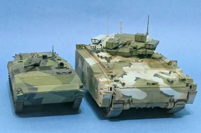

Láttad már a T-15-öt vagy a Kurganyec 25-öt? Mindekettő akkora mint a Lynx. Eszed nem eszed a modern pánéc helyigényes dolog.
De tessék egy kép az összehasonlítás kedvéért (csak makett, de az arányokat nagyon jól mutatja):
Felhívom rá a figyelmed, hogy vastagabb az oldalpáncél mint a BMP-1 lánctalpa.
Ezen a képen pedig a BMP-3-al hasonlíthatod össze (a bal hátsó jármű keresztben a Kurganyc-25. Még úgy is a legnagyobb, hogy a leghátul van emiatt csalóka a kép):
